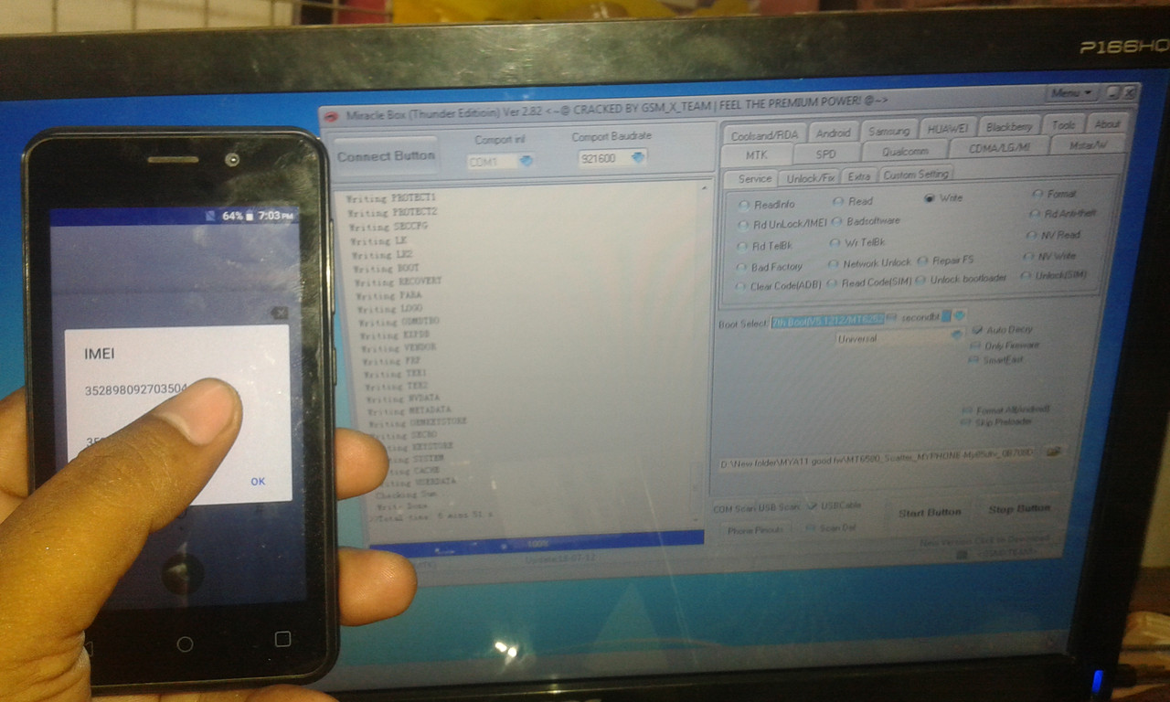

ito po ang pagyayari nag download ako ng file.... flash ako sa spflash tool nag run hangang sa 68% lang yata yun tapos tumigil nag error ang ginawa ko format all +download ayun na format pero hindi nag run ang download ...namatay ang cellphone kinabahan ako flash ko sa miracle error boot2 ang nakatatak hanap ako ibang file kasi wala akong back-up...buti nalang may na hanap ako salamat po sa original uploader ng File ito po ang file :https://drive.google.com/file/d/1rwOyGOpytEl6jcNNfbC3LYDKkAkKCYxj/view

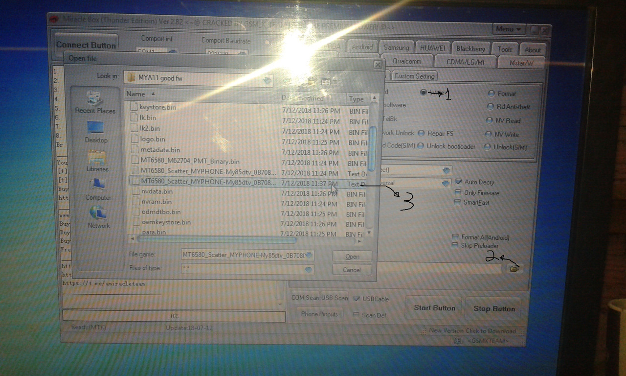

ito po ginawa ko open miracle crack 2.82...ay paalala po pala ayaw po to mag flash sa SPFLASHTOOL or sa NCK crack sa Miracle crack 2.82 po nag Flash ito ginawa ko click write tapos search scatter file tapos choose nyo po yung second na scatter file ito po ang Picture

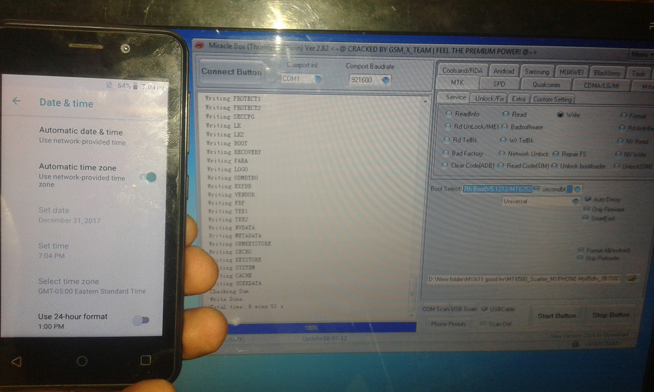

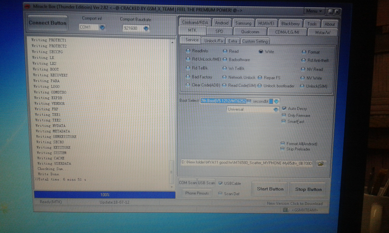

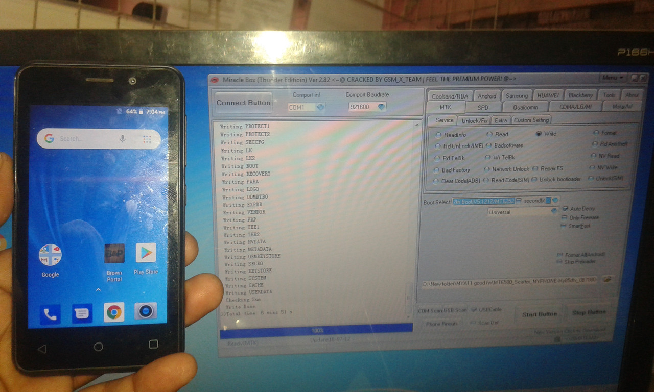

tapos salpak nyo po ang usb mag run lang po yan kahit hindi na hahawakan ang volume ito po done sya after 6 minute and 51 seconds

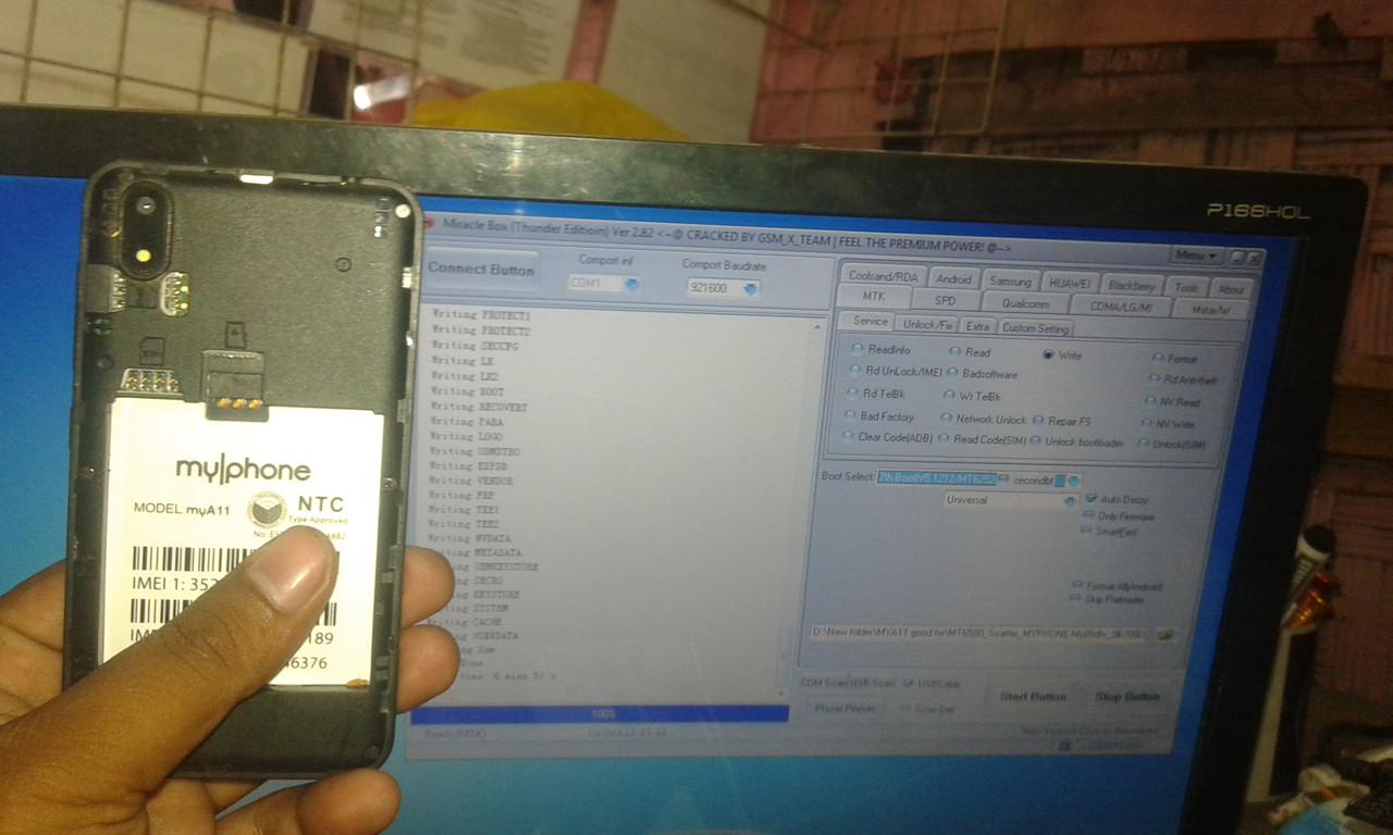

ito napo smile
ito napo smile
