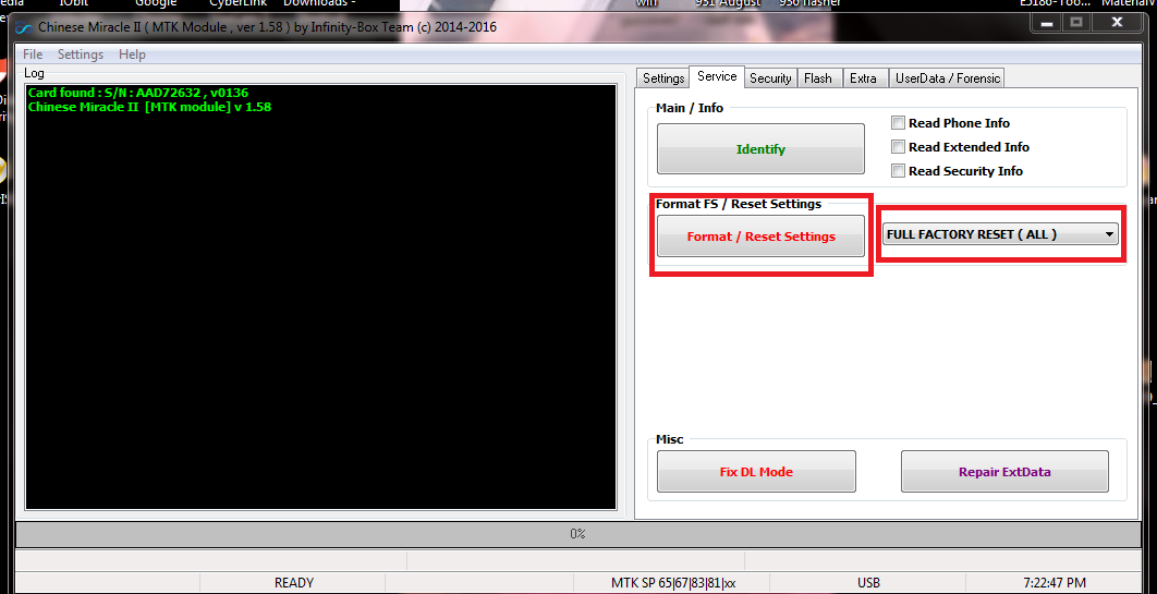

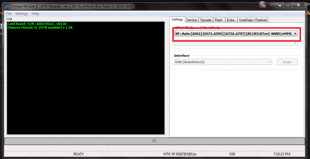

share ko lang mga ka langgam ..
pasensya na wala akong ss or logs.. nagmamadali si tumer.. pero tested ko eto..
1. open cm2 mtk exe.
2. Tick service - format settings / Factory reset all
3. pagkatapos maformat sa cm2 hold Vol + plus power
choose recovery mode
Pag lumabas si android logo Hold Vol + plus power.
alam nyo na kasunod nyan wipe nyo nalang ..
wait nyo nalang ung loading mga 1 to 2 mins. pero tutuloy yan..
sana makatulong sa ating lahat at sa mga katulad kung baguhan ..
