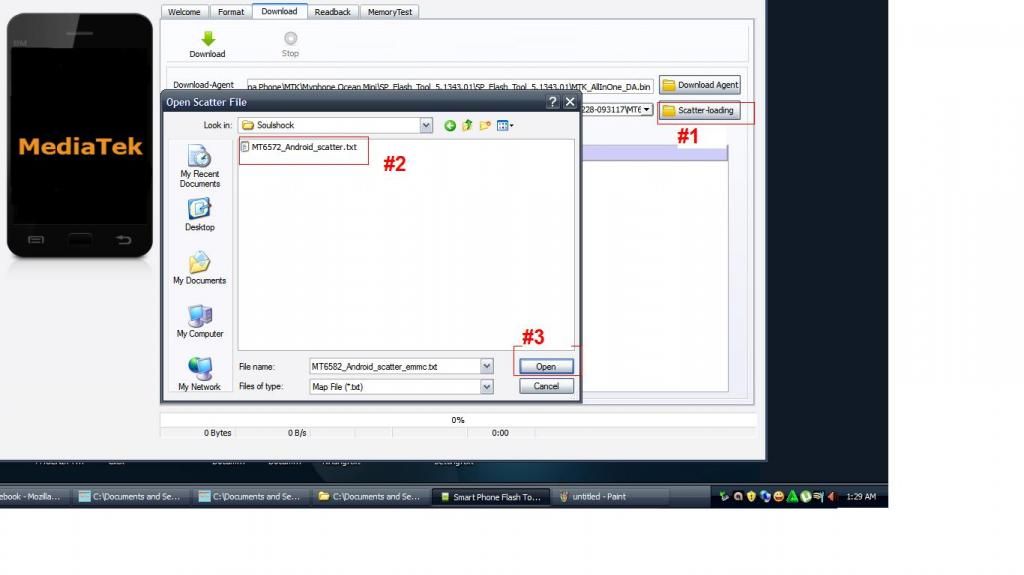

Power Off The Phone
Open SP Flash Tool & Load Scatter File

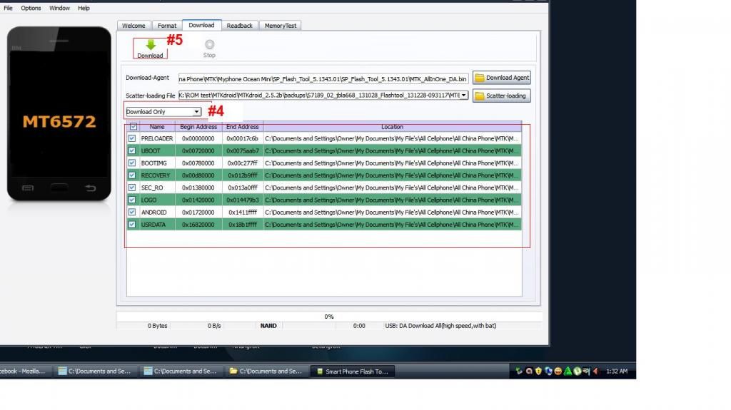

Select Download Only & Click Download
Push Volume (-) & Connect Cabble

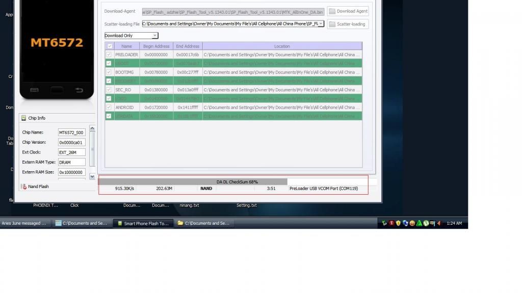

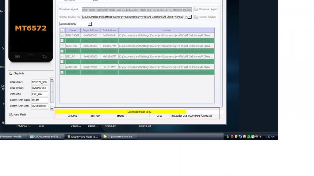

Then Waiting Until Success

Load Scatter File

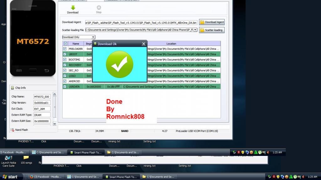

Finish Done

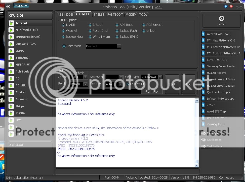

boss pa post ulit dito kasi yung ocean mini ko na ginawa. wala pala imei. invalid imei nya.
nag try ako sa volcano box nag write naman sya ng imei pero pag i check ko unit invalid parin. yung sa inyo ba maga bossing. mga ok naman ba?
sa dami kuna nagawang ganyan idol lahat naman po ok ang imei nya
sundan mo po ito idol
enable usb debug....kng meron ka volcano root mo sa volcano saka m e connect sa mtk droid tool....nakailang unit ako ng mtk tested sa volcano at mtk droid combination
open volcano...click android then select adb mode...makikita m nakadot yung is adb hit run para malaman kung detected ng pc ang phone at make sure na ang cpu type m ay mtk android makikita mo yan sa baba...kng detected na ang unit,click mo ang adb root then click run...automatic magrerestart yan pagkatapos ma root
last test mo ito imei repair-rooting tool and more
ito po ang tools Download HERE
