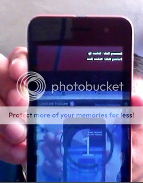

hold vol up, vol down, and power on.....
lalabas ito...
tapos paglabas nyan fress vol up
ito naman lalabas

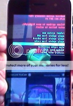

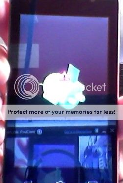

kung lumabas na yan si android na tulog pindotin mo si power minsan lang...
at ito na lalabas ang recovery mode
need mo gamitin ang vol up and vol. down to select...

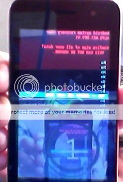

select wipe all ur data...
and then lalabas ito...

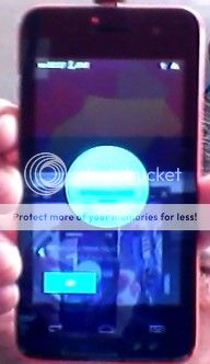

oooopppssss....ito na nag wiwipe na sya:))

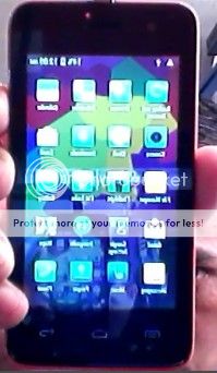

pagkatapos nyan reboot muna, and ur done
FINISH PRODUCT
