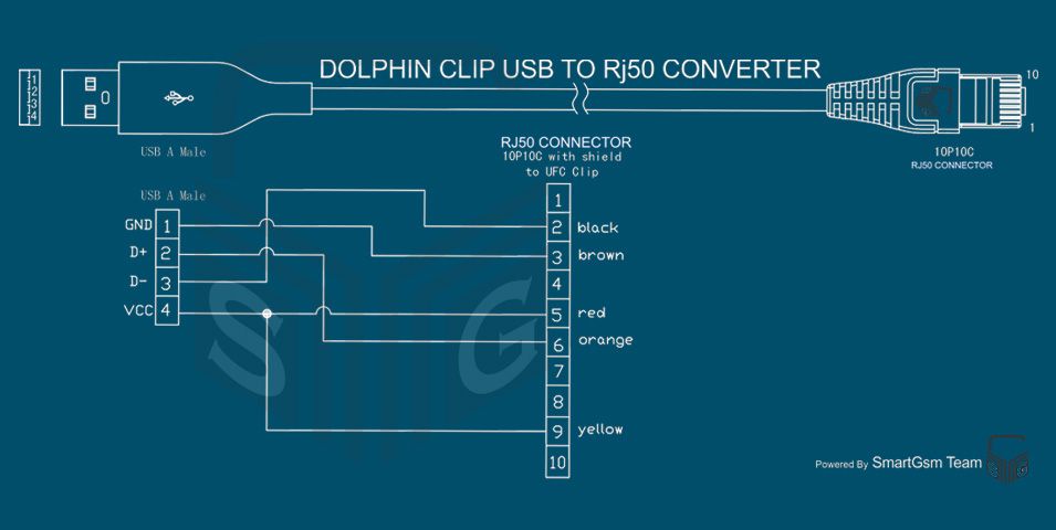

N110 phone lock [DONE]
phone lock ayaw naman pahinangi ni ate walang option kung gumawa ng modify cable
ng dolpin clip
ok done salamt sayang din kasi kahit mababa hahahahah

inabot ng isang oras bago nakagawa ng cable hahahahah salamat
ng dolpin clip
