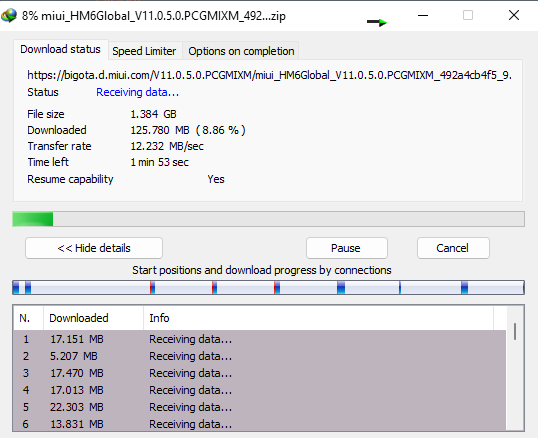

pero detect sya sa pc wala kasi akong lcd pang testeng...........Capture.JPG
Downloading upload ko lang sa mediafire or google after finish
