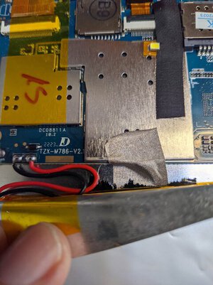

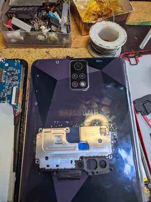

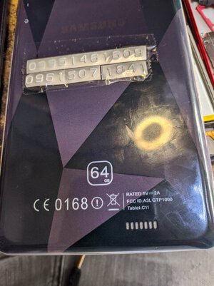

Need help mga master
bka may file kayo nito china tab,
SAMSUNG TAB TABLET MODEL C11
status hang on logo
info: android 9
board id: TZX-M786-V2.1
mt6582
bka may backup kayo nito pshare naman mga master..
salamat sa makakapansin..

boss read mo info nya para mas madali ka matulungan ng may file nyan kung sakali.

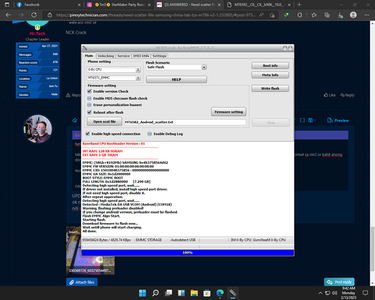

heto boss, ito yong motherboard code nya TZX-M786-V2.1
take note: back-up muna yong tanggap mo, e flash mo recovery, system at userdata yun lang, after ma flash mo wag kalimutan e format sa cm2 or kahit anong dongle/box
tested ko na ito, kagagawa ko lang ngayon.

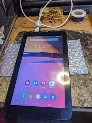

UPDATE :
ok na tab sir.. tested ung file mo!
ndi sya gumana na 3 files lang..
kaya ginawa co finlash co lahat.. kasama preloader.. ayun swak!
salamat sir.. matext na nga may ari nito ng mapera na.. hehehe
