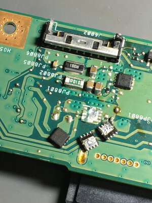

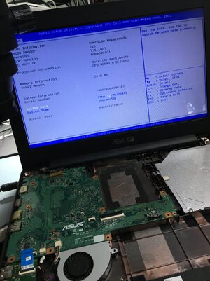

upon initial checking on Dc Bench nag high amp consumption right after ng pag insert ng supply
confirmed na shorted ang board
so hahanapin na lang natin ang short kung saan area gamit ang thermal scanner
at natagpuan agad si mosfet. sa dmm lumabas na shorted talaga si mosfet ( dapat marunong ka mag test how to check mosfet)
alisin then sukatin ang rail sa board kung shorted pa. dapat hinde na. sa case ko hinde na kaya dapat palitan ng same Channel ang mosfet

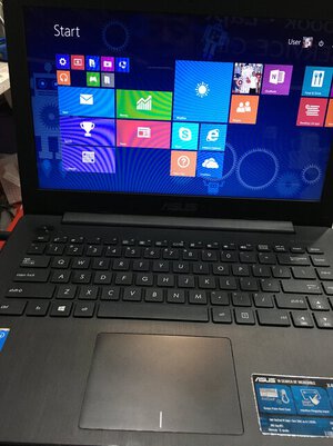

Then viola done na..
