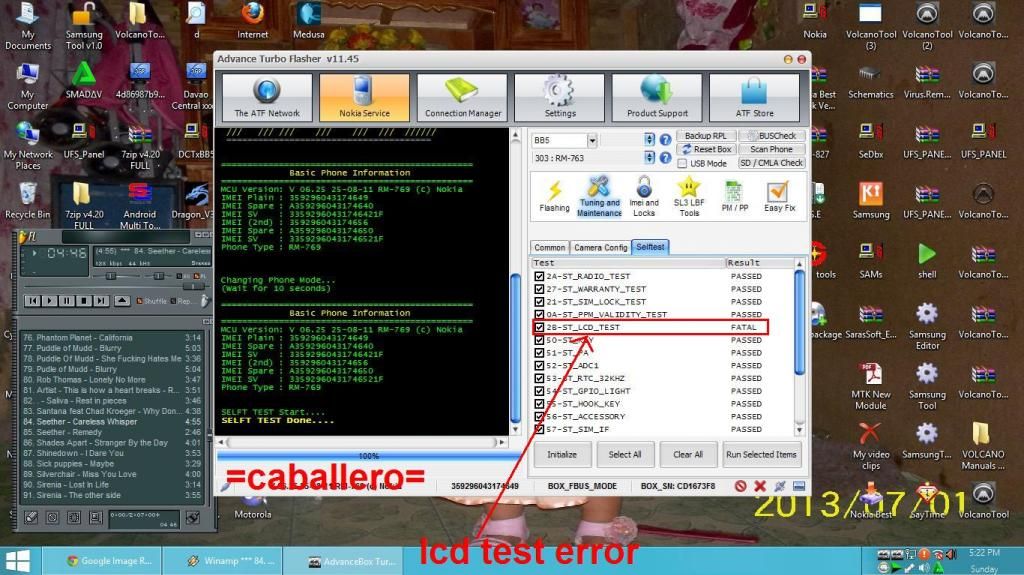

1st step salang ko sa ATF at selftest agad kasi duda ako..
at di ako nagkamali ito po ang nakita ko na problema

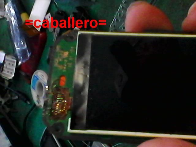

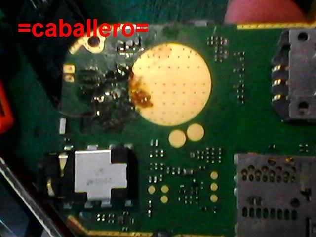

2nd step baklas na unit at trace ko ang mga posibleng line na naputol,

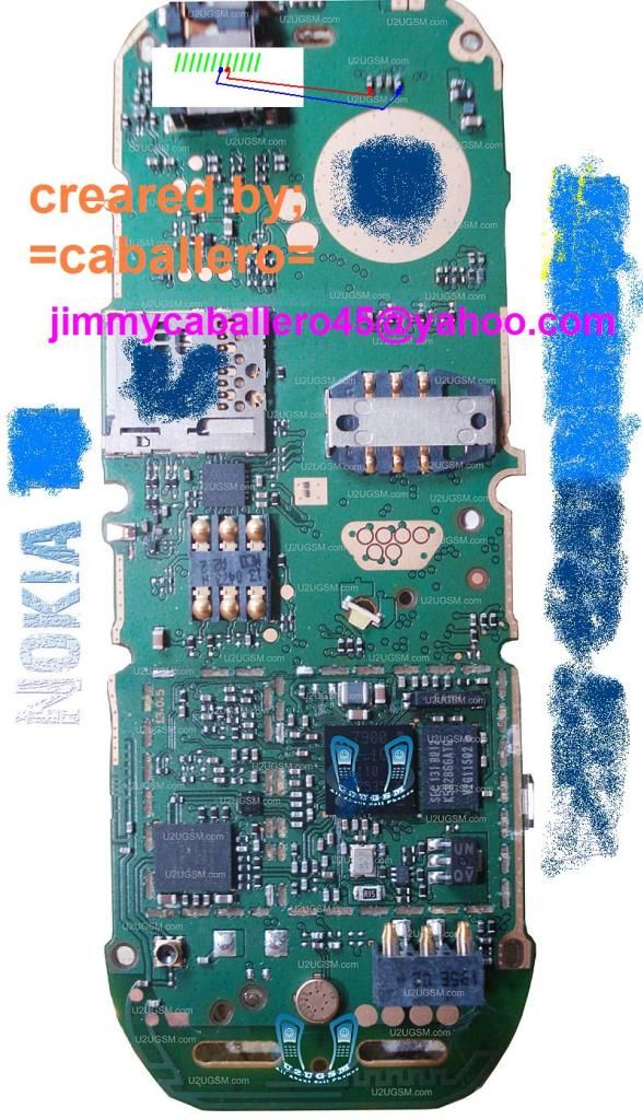

at dito po yung na trace ko dalawa yung putol.

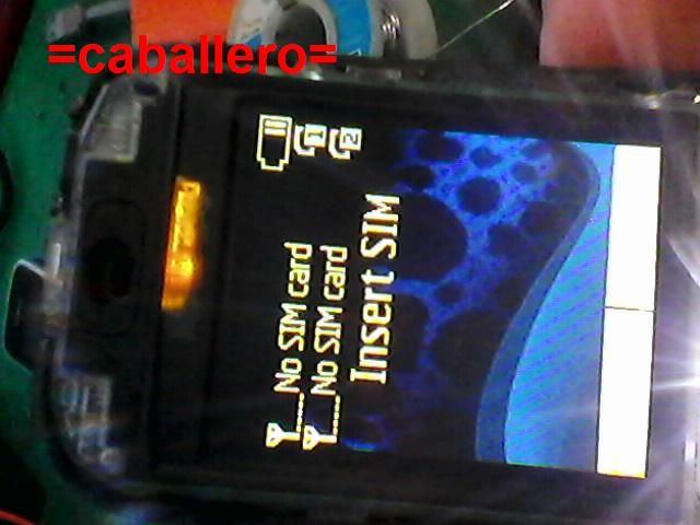

pagkatapos jumper testing..
for reference lang po.​
