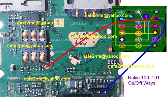

hanap ako ng jumper ways dito sa ating tahanan.may nakita ako kaso di umubra kaya hanap ako ngayon kay GOOGLE
eto nakita ko
jinumper ko yung putol positive(yung kulay blue po)

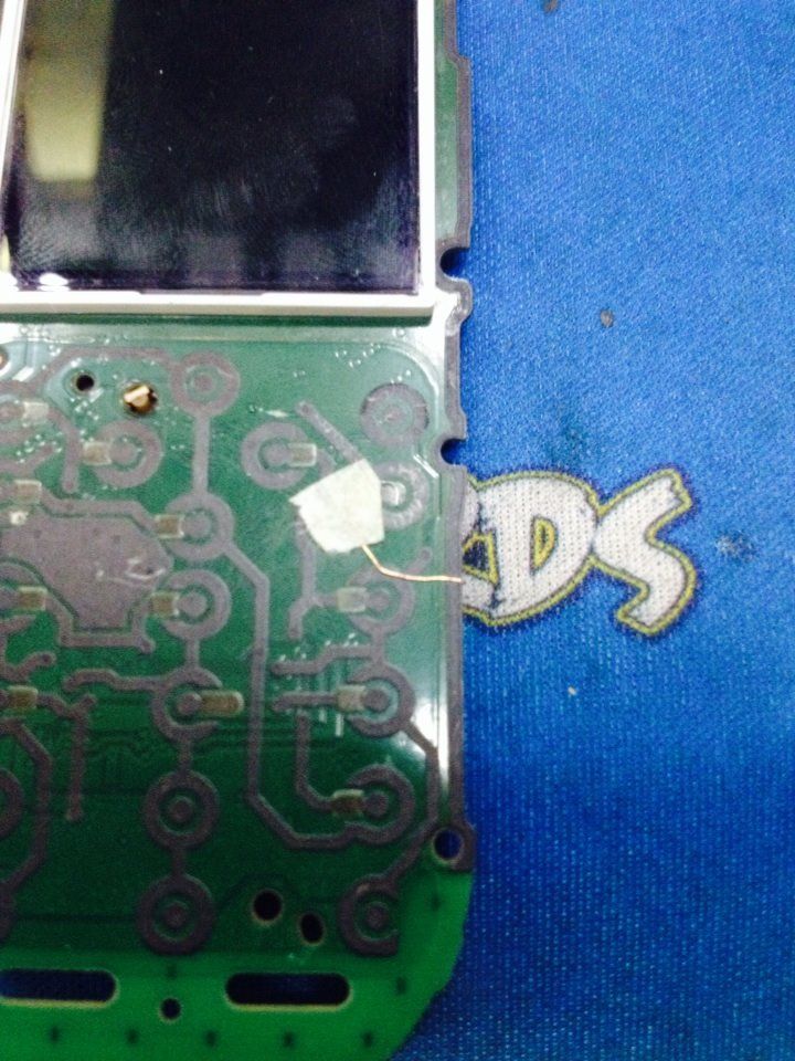

like this..
eto po yung papunta na mismo sa switch..

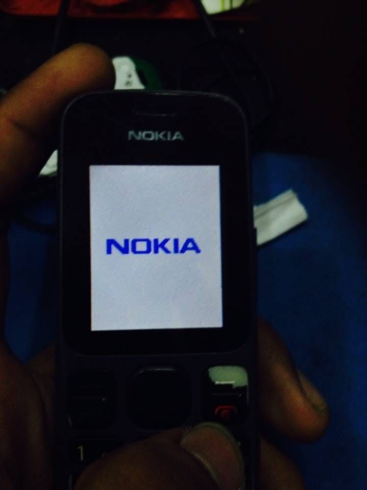

then testing..
Done!
