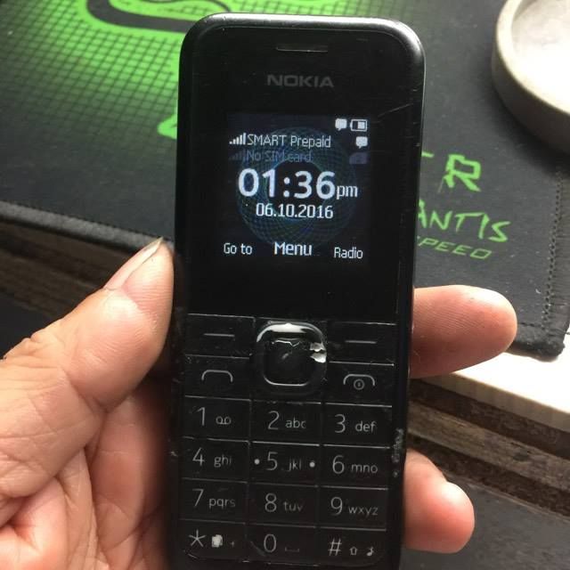

ito ay sa sariling diskarte din

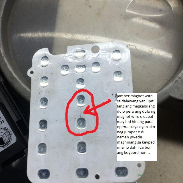

kung makikita natin ang nokia 105 ay di pwedeng hinangan ang key pord dahil carbon sya... diskarte lang ang ginawa ko ang di mapindot sa kanya ay 5,8,0
sa makatuwi ang line na yan ay iisa ang putol kasamahan nyana ay ang no 2 dun ako kumuha ng line papunta sa 5.. sa sistema nga na di pwedeng hinangan ng carbon eto ginawa ko
jan po ako ng jumper... isiningit ko sa dalawang keypad mainbrn.. sa no 2 at 5 magnet wire gamit ko pero magkabilang dulo e sempre lagyan ng led...
kaduktong lang ito ng ginawa kong no light na una kong post..
sana makatulong

angaling nu boss di ko na isip un uhh ang sa akin kc boss di mo pweding linisan ng tweser ung key sa bord mawawala ung mga carbon ginagawa ko magntec waer tapos lagyan ko ng pandikit para pag dikitin ung mga grund nia heheheh idol naw my nakita ako kaayaaya di na madomihan ung bordnsa membrn nalang ako mag lagay ng jumper para hindi halata wow idol {}{}
wow boss may natutunan ako sayo boss
salamat pala sa pagshare mo
