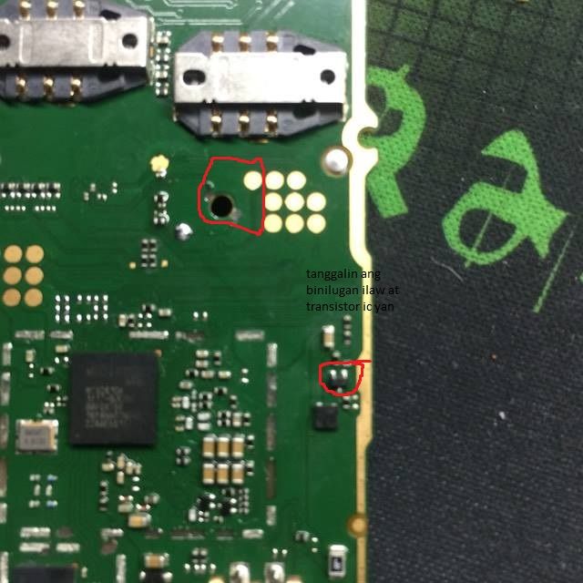

ito ay ginagawa lang pag natesting nyo na bu naman ang ilaw ng lcd nyo na wala naman problem ibig sabihin asa bord ang problema nabasa ng tubig kaya nawala ilaw
tanggalin mga pyesa na nakabilog

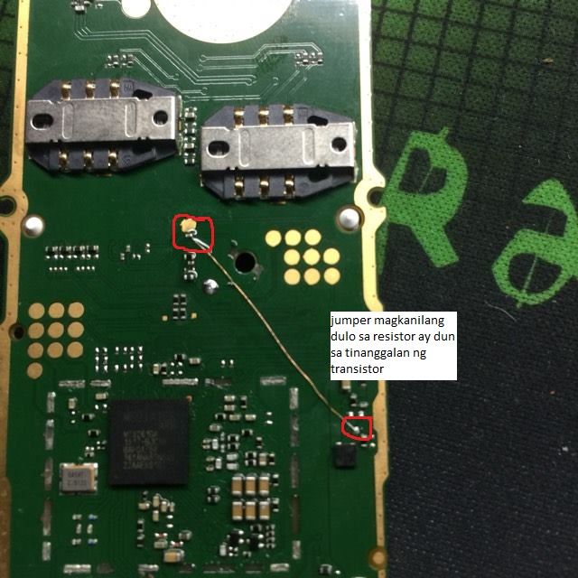

jumper sa magkabilang dulo sa resistor at tinanggal na transistor ito ay kung buo ang line papunta ng lcd kaya dyan ako ng jumper pero kung di dun kayo mismo mag jumper sa line ng lcd mismo para sure

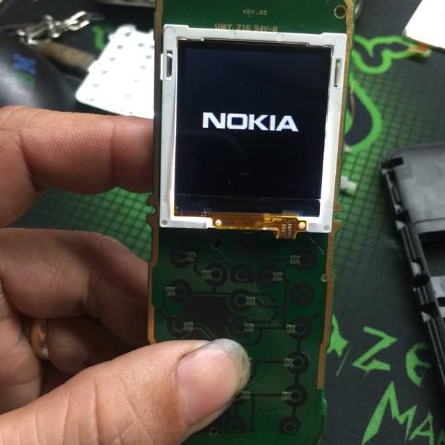

eto na sya may ilaw na...

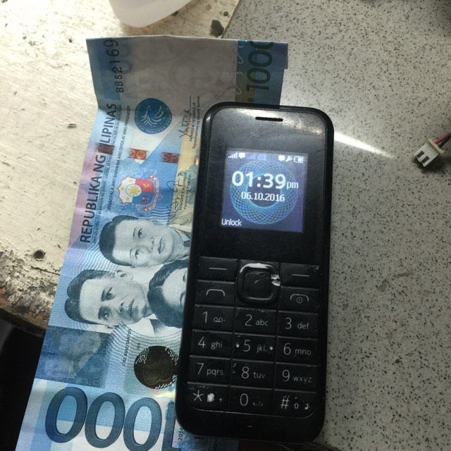

kaya 1k ang singil ko dyan pati keypad nyan ay di pumipindot lines walang ilaw ang lcd at di pumipindot ang keypad na 5,8,0.. payag naman sya na parang bumili na sya ng bagong cp... may kukunin daw kasing mahalagang no. sa loob... share ko din sa bagong thread yong ginawa ko sa keypad nya...
sa ginawa ko na yan nagmamatay din ng kusa ang light nya parang walang nangyari sa orihinal...
sana makatulong... sa mga PD dyan...
