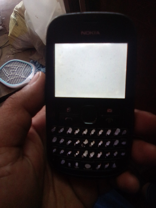

magandang umaga po share kolang po gawa ko
nokia 200 rm-761 white screen pero pag naiiwan ng ilang minute black screen napo sya done

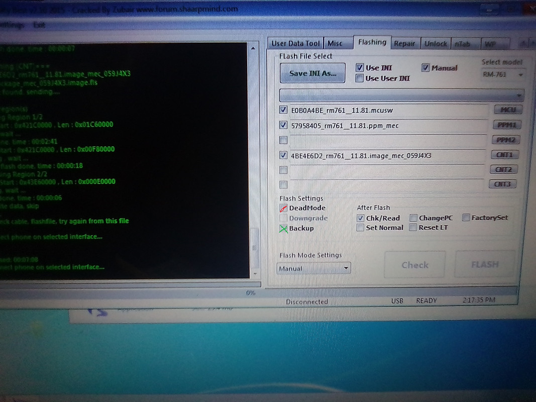

ito po ang picture

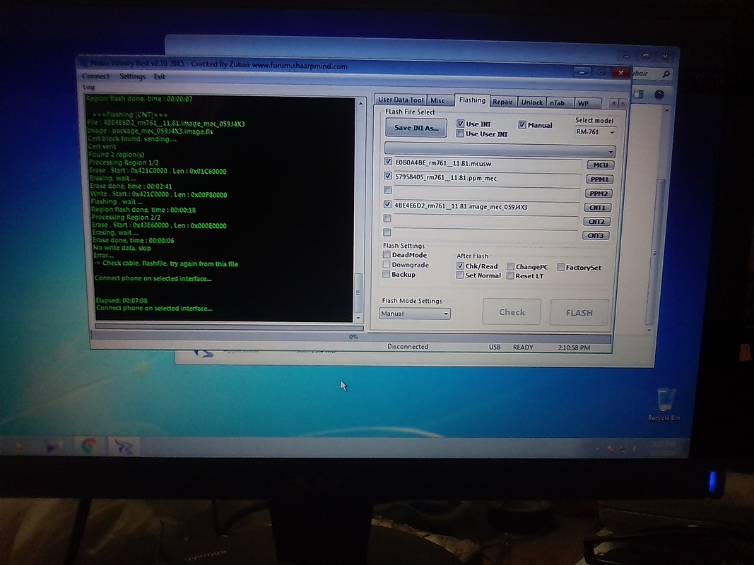

sudan nyo lang po ang picture
check nyo po ang deadmode at e uncheck nyo po yung buck-up

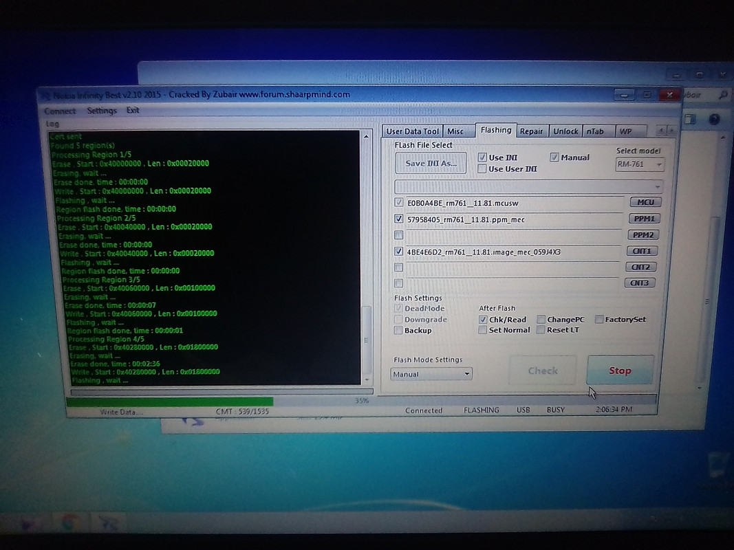

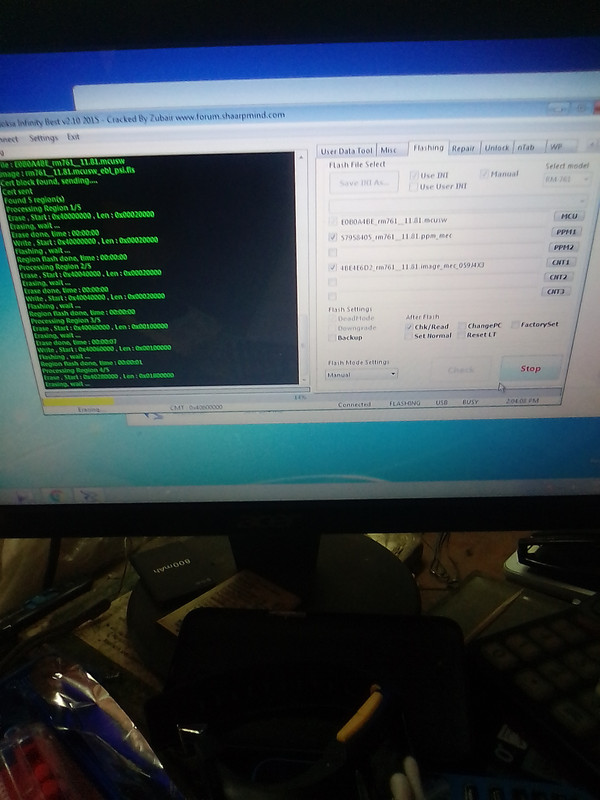

tapos click flash tapos tagalin ang battery salpak ang USB tapos salpak battery ayon detect na
done napo

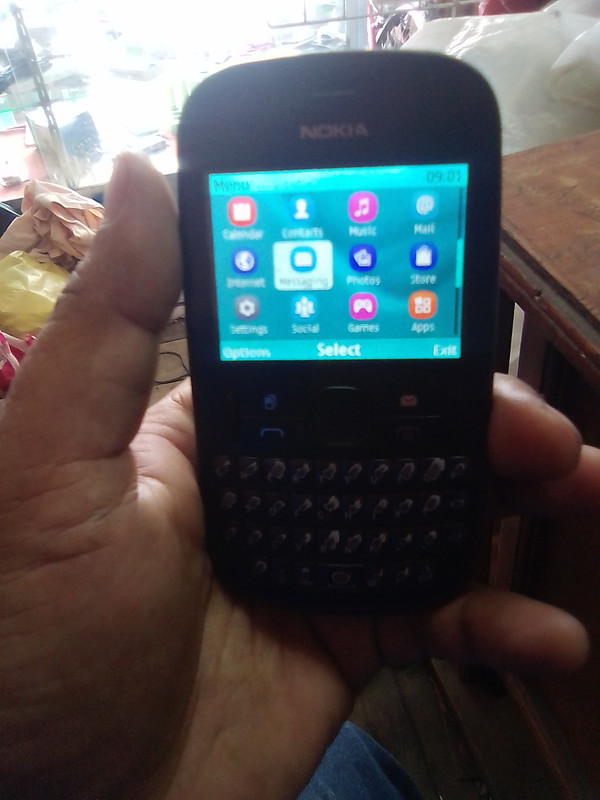

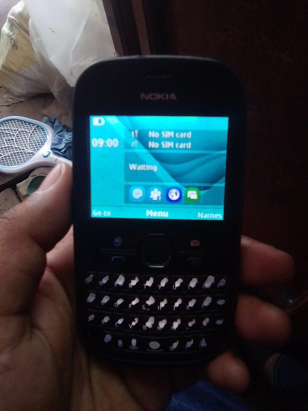

ito po result akala ko white screen parin kasi lumabas yong nokia pero biglang pumuti
nag loading lang pala yon akala ko hindi na ayos yun pala ok na
ito po ang picture
smile napo yes income na
