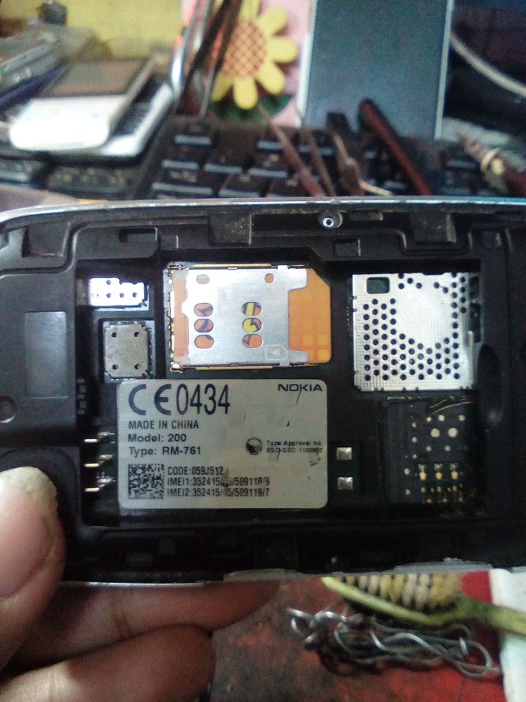

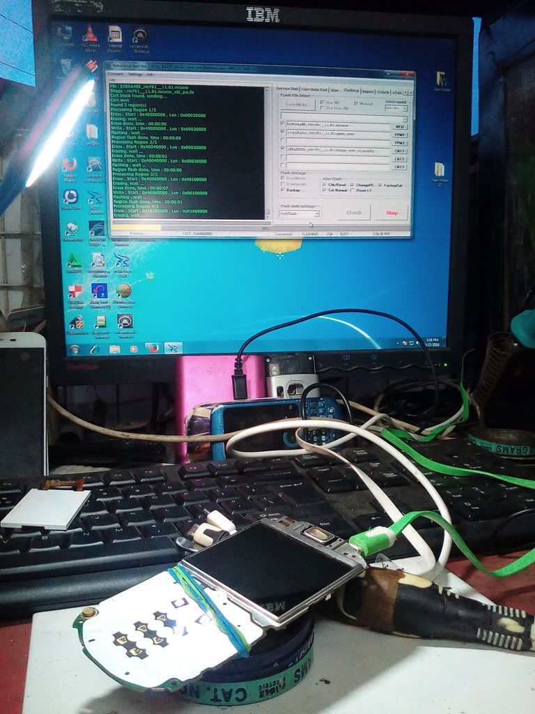

kasi pagtingin ko sa usb port,may kalawang akala ko Ok lang,kaya pina detect ko muna.

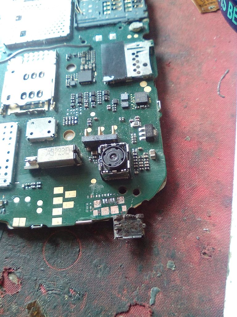

pero ayaw mag response ng nokia nato, kaya binuksan ko c nokia200 para masilip ang linya ng port.ayon sira kasi kinakalawang na,

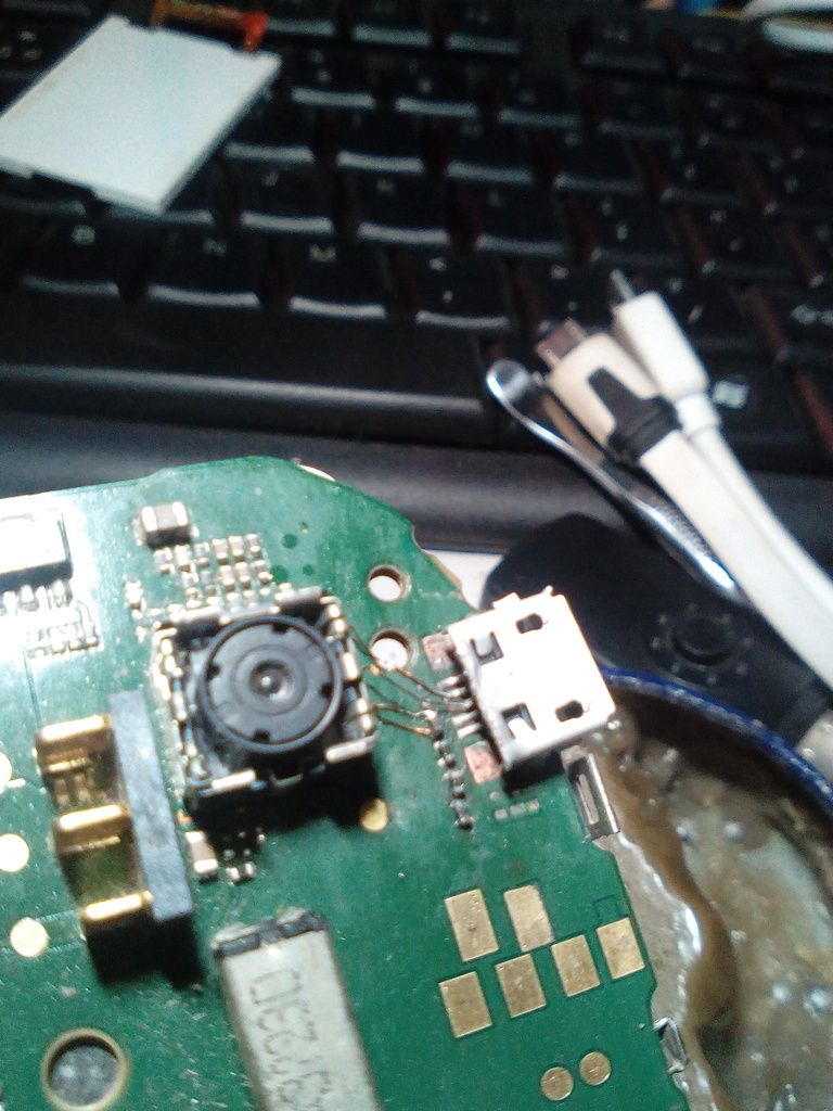

ito Pagbukas ko[-( Walang natira ni isang Pyesa sa linya ng usb port

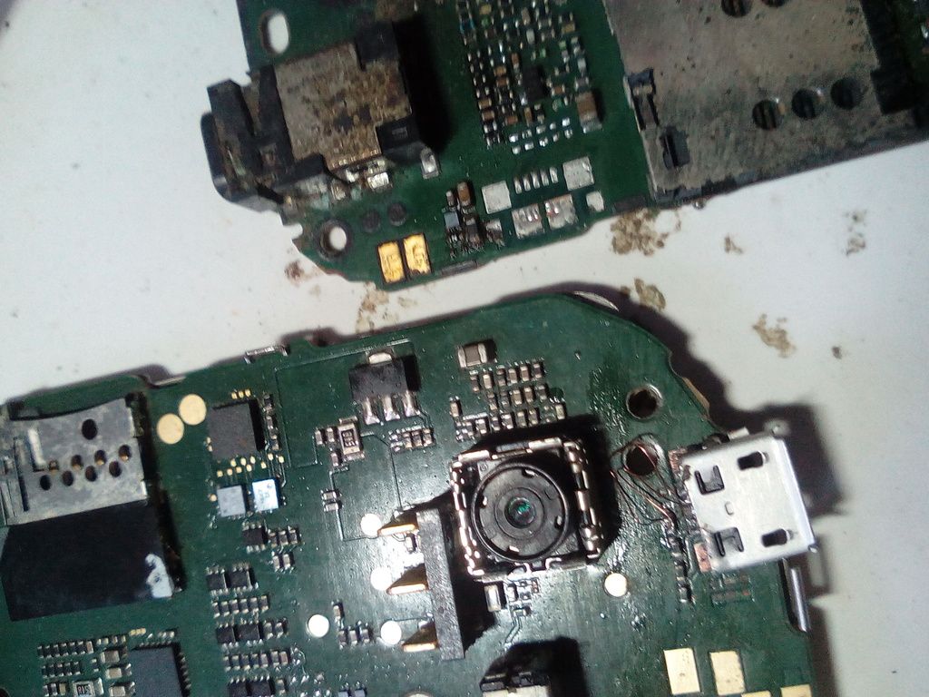

mabuti nalang at may mga BAsura pa ako dito naitabi,may makukunan pa ng pera.
try palitan ng Bagong USB port at kukuha ng capacitor at diode sa lumang Bord. try ko jumper sa mga naputol na linya.
at ito na po c nokia200

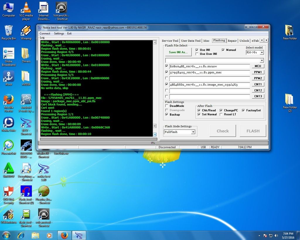

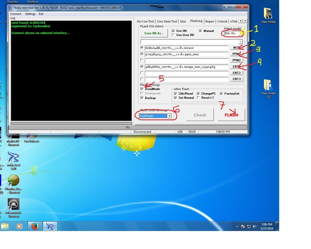

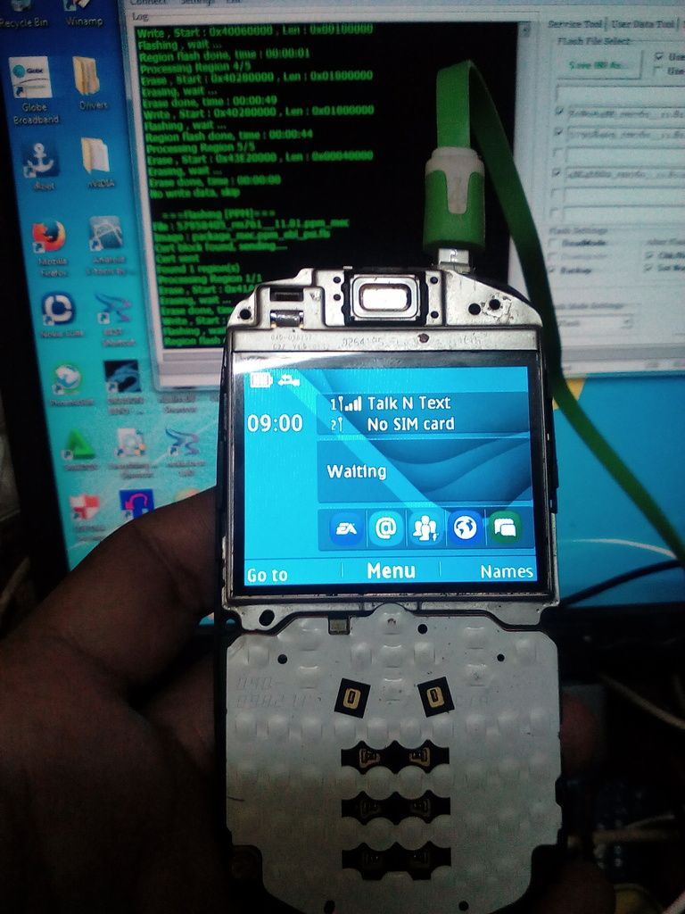

try to flash and detect 100% done.
tuloy3x hanggang natapos!!:-bd
BUHAY na ulit..
