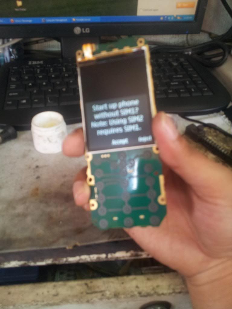

testing kung mag power na
Nag Power na Testing ko Lahat pero Failed sa Camera pag i open then shut off

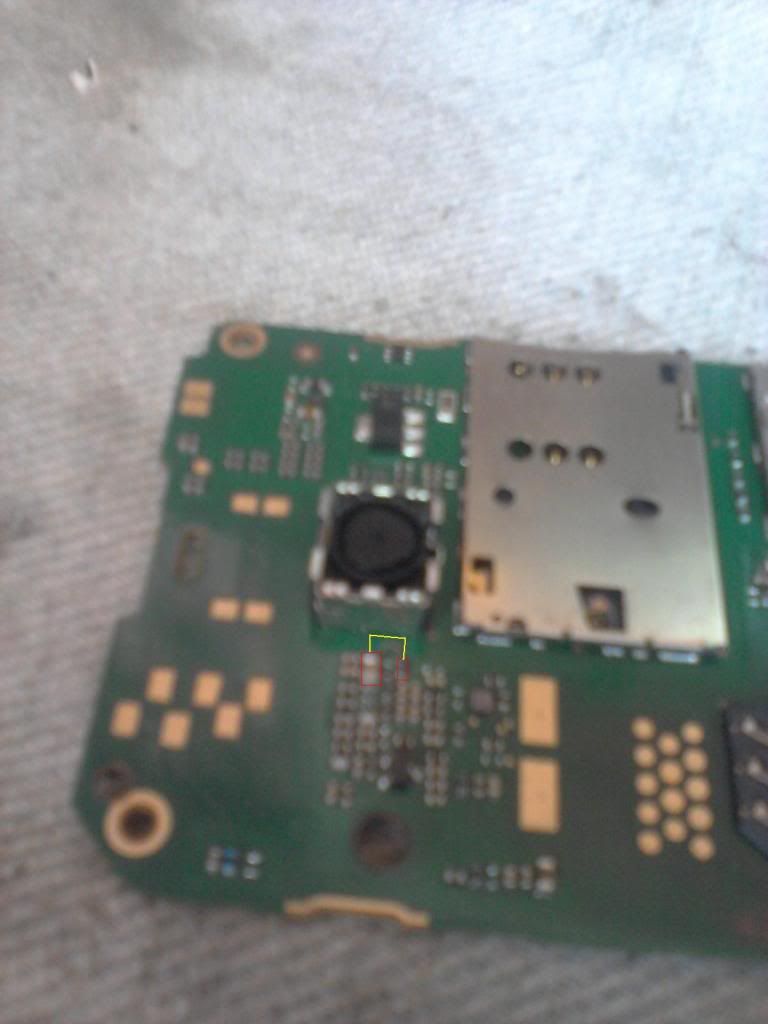

hanap ako solution search sa diagram trace muna ng Linya baka may putol
at ito pala salarin R3301 papunta sa C3307 putol ang linya apply ko jumper

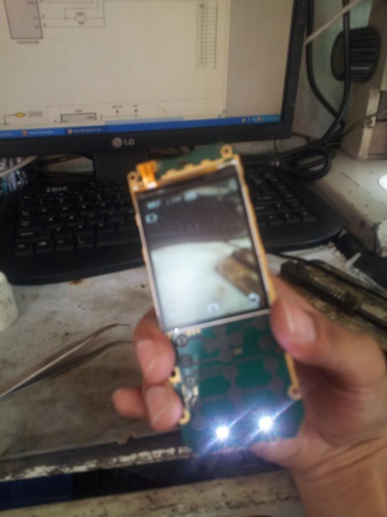

Testing kung gagana

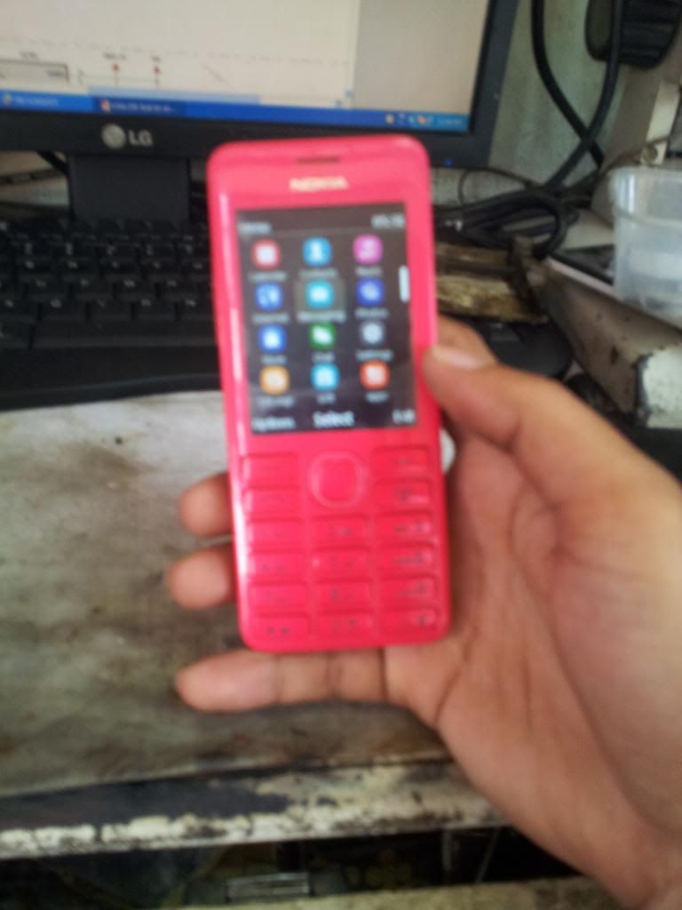

Done working lahat buti naka syambah pa
Testing kung gagana
