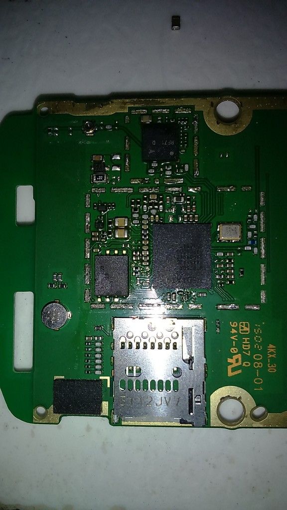

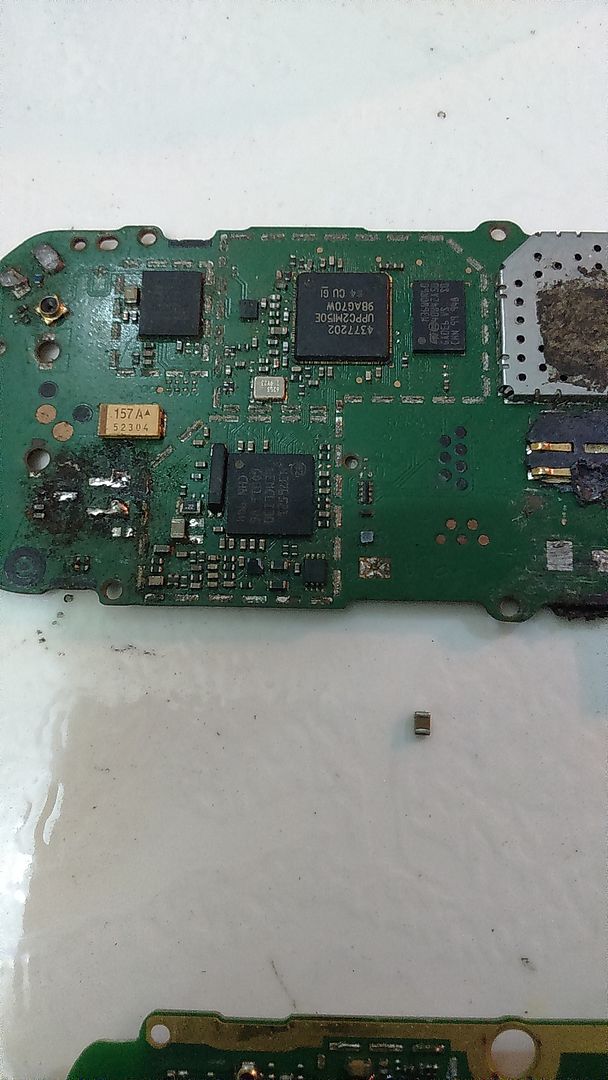

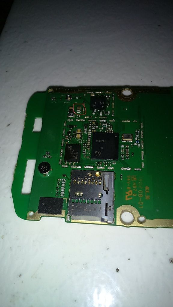

2nd step: bnuksan ko ung unit nilagay ko ung batt para malaman kung nasan ung nainit pero wala akong nkapa.. merun akong sinubukan tanggalin na capacitor.. at dun ko sya nadali ..
ito po ung image
pinalitan ko po ung capacitor at nka kuha ako sa nokia 1616

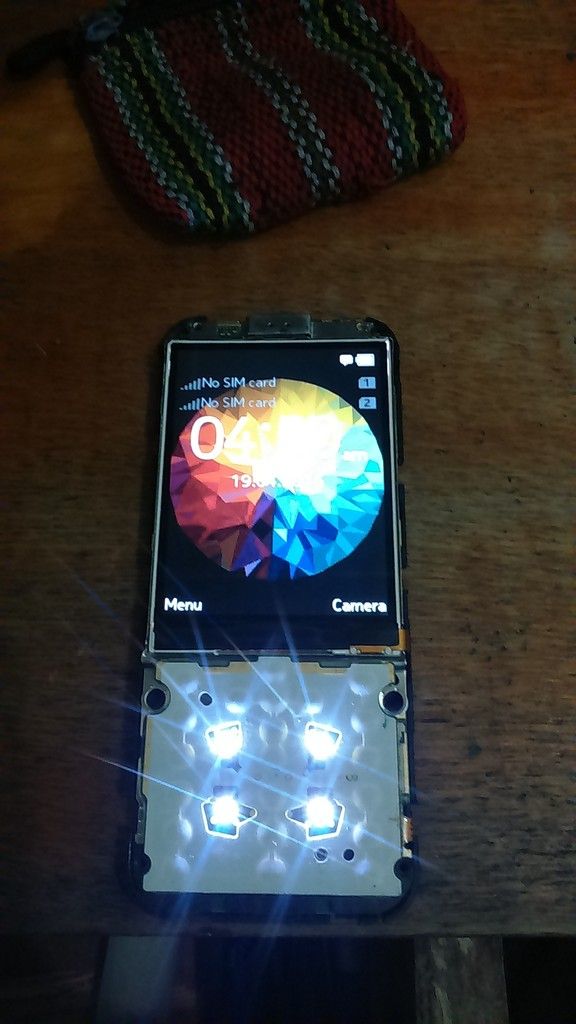

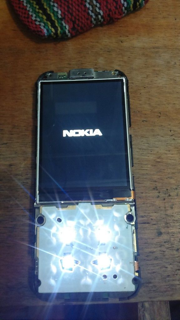

ay salamat at di ako nabigo.. nag power on na po ang unit
sana makatulong etong thread ko sa mga katulad kong baguhan pa lamang sa hardware issue..
