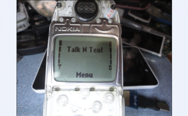

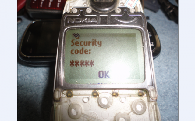

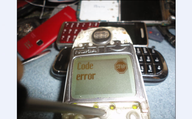

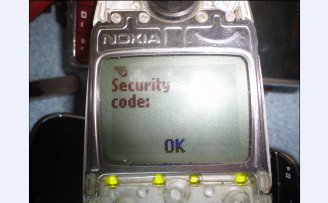

Share ko lang tong tanggap ko nokia 3310 may code....
Napapa wow ako kasi meron pa pala nito hanggang ngayon....
Kaya ang ginawa ko hinanap ko muna mga cable ko dati sa baol at mabuti naman intact pa hehe...

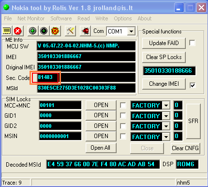

Download muna ako ng Nokia dct3 tool kasi mas madali pag ito gamitin ko...
Waning: Kung wala kayo cable nito wag nyu na e download magsasayang lang kayo ng time hehe..
http://www.4shared.com/file/rmm7IFb0/nokia_dct3_tool_18_by_rolis.html
Kaya after ko ma download proceed na sa procedure...
BINGO!!!
Input ko kaagad ang code para magka alaman...
Ayun sapol!
Pasensyahan 200 singil ko kasi pahirapan ng gawin old model na eh...
Old But Gold ika nga...
Thanks 4 viewing
