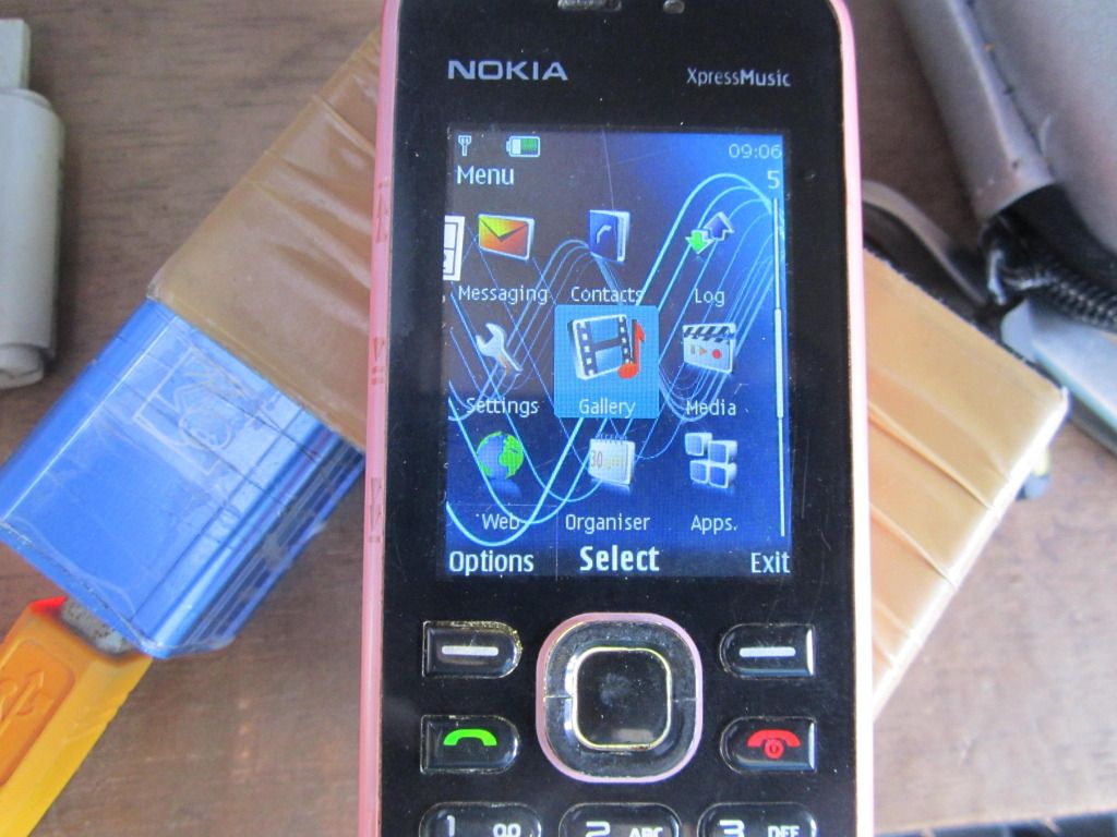

nokia 5220 hang on nokia logo then restart
nagloko kasi hwk ko wala me ibang pang nokia so i decided na mag install ako ng jaf crack
then gawin ko as interface yung ufs micro box ko...

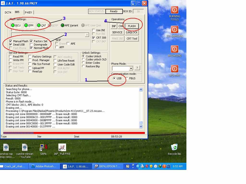

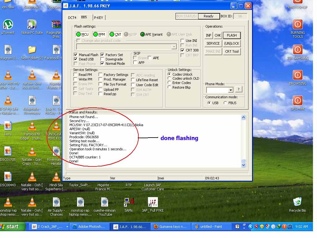

procedure naman sa flashing
:gamit po tayo ng micro usb cable orig dapat para walang sablay
:download po muna tayo ng firmware rm-411 version 7.23
SUNDAN ANG GUIDE NA NASA PIC

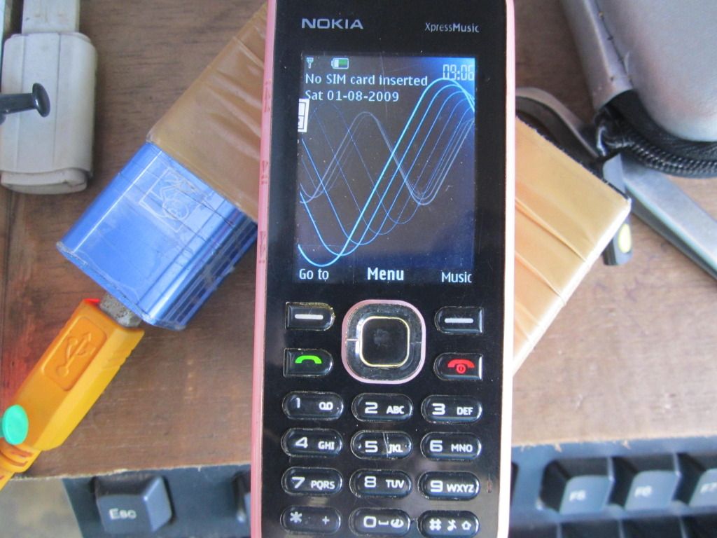

TESTING UNIT:
