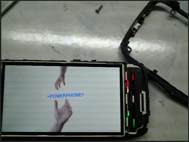

baklas mode
check ng bord kung my bahid ng kamunduhan malinis
clean blow dry no luck Repflow Avilma. check nabuhay kaso offline

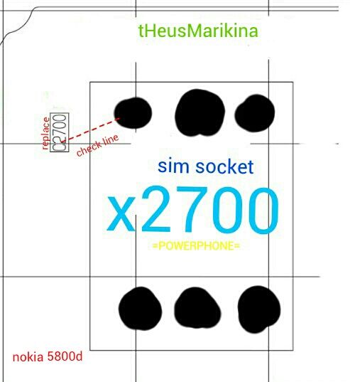

try ibang sim noluck palit battery no luck check line way ng sim interfce baka shorted na noluck
hinang ng mga paa ng socket no luck
Check sim interdface - hinang ng mga paa
No Luck
Check line - Replace C2700
No Luck

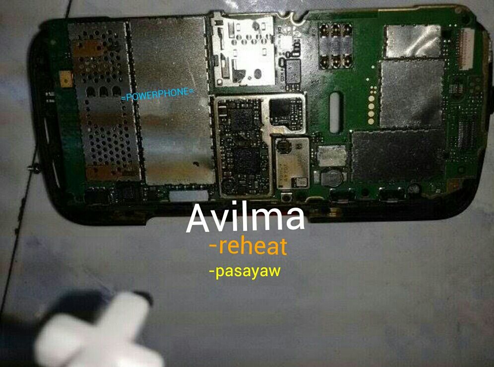

Reheat - Pasayaw Avilma
No Luck

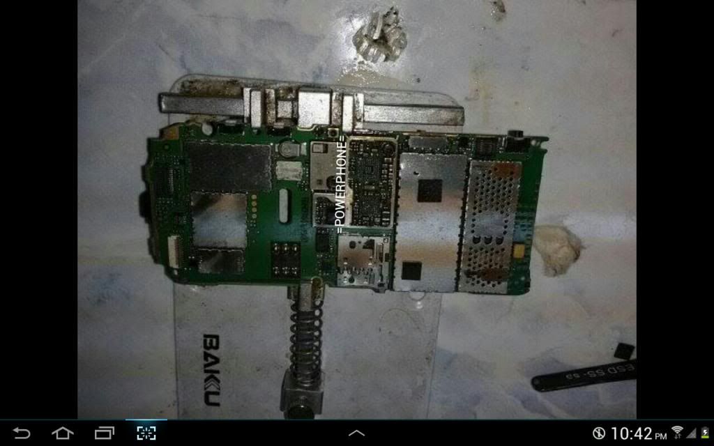

angat Alvima check line
ok naman lhat maganda ang bunot ko nilinis ko nalang
tapos binalik ko kasamaang palad patay na nung bunalik ko kuwan ng kahuyan
palit ulet noluck pinalitan ko na rin yung katabi ng avilma. nakalimutan ko tawag don

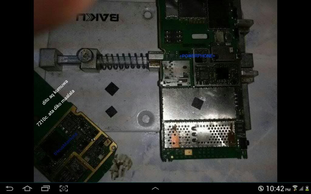

sundan po ang screen shot
pinag sabay ko na palitan
baka nadarang ko yung BETTY IC. kaya pinag sabay ko na
avilma at betty ic

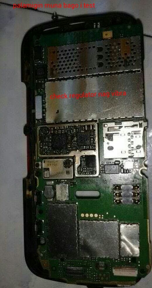

palamigin bago itest check regulator aba ng vibra kaso
check lagay lcd vibra lang. flash ko hti. nabuhay wala aq screen shot ng. hti
dahil gutom na talaga aq umaga ko pa ginagawa un. na babad aq. don buti my
kasama aq kaya dinaman sayang ang dumadating kaya tinutukan ko na

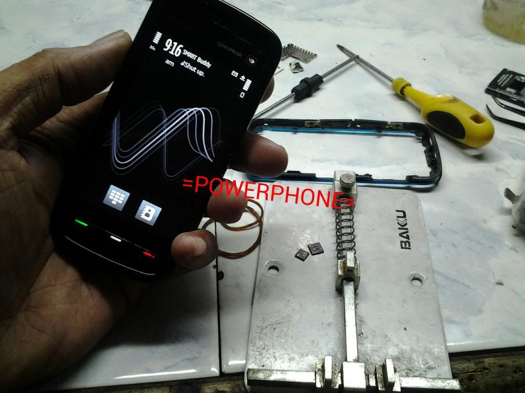

after flash to hti
TEST
ABA NAG ON NA
sa wakas nakisama nag tanong na. ng YES. NO na detect na ang sim
grabe dumi ng kamay ko. plus 100 po yan ok lang ky tumer
DONE
Share ko lang po baka sakali maka tulong
kahit madami na kakaalam. ng sim way ng 5800 nag kalat ky pareng
google pero puro pix. eto. kitang ita po na pinalitan ko. at dalawan ic pa
avilma at betty ic
