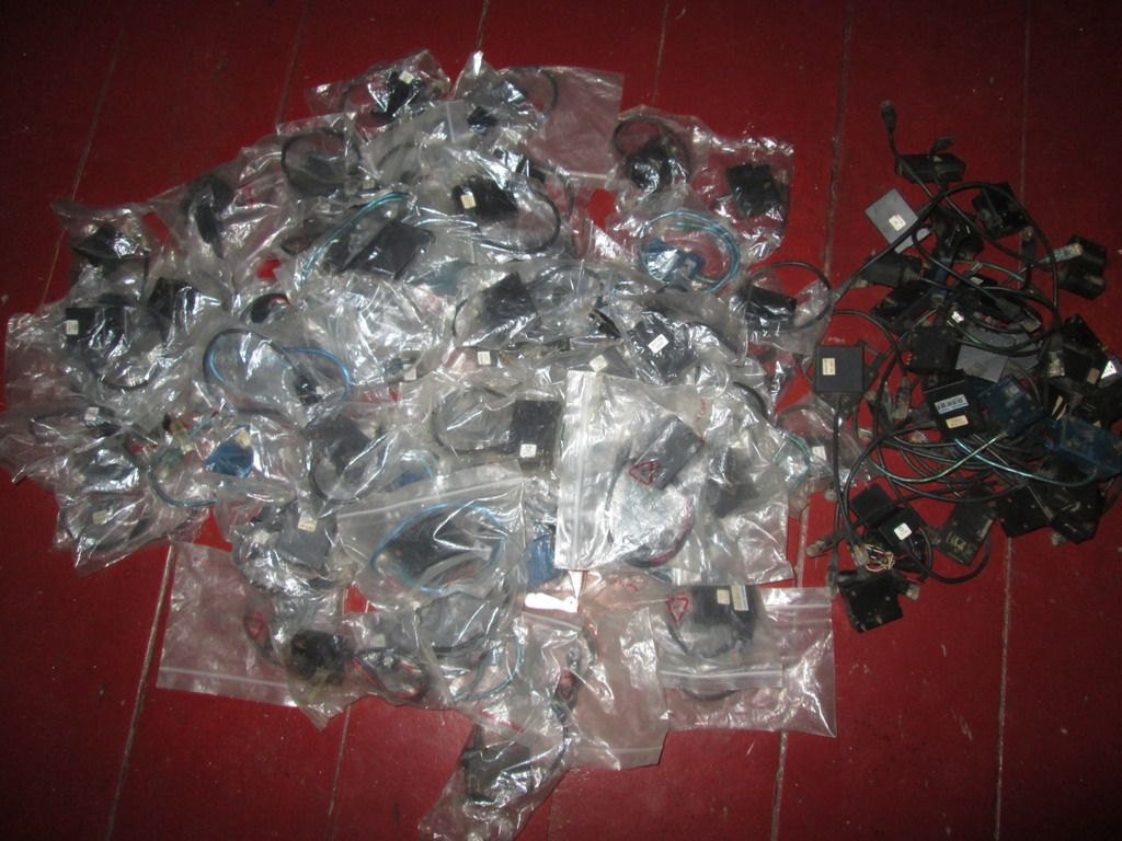

una hanap muna ako ng Cable dahil lahat ng pang nokia Cable ko itinago kuna sa baol minsan na lang kasi mapadpad sa shop ko ang mga nokia
kaya hanap ako dito ng cable medyo may pag ka lumaan na ang ibang cable dahil 2004 pa ang ibang cable panahon pa kasi e2 ng UFS Tornado/ChipHWK at JAfbox

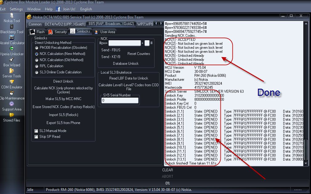

umpisan na natin sa pag Unlock ng Nokia 6086
1 click Cyclonebox
2 Click Nokia tool
3 Click Common Click Info para malaman natin kung Ok ba pag kakabit ng Cable makikita natin yan sa logs
4 Click BB5 (RAP), Broadcom.(XGold2)
5 Click Simlocks Click Direcct Unlock

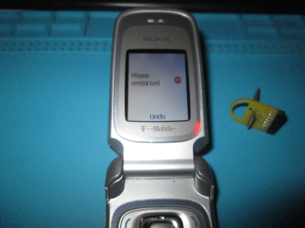

ito yung Pic ng Logs ng di pa na unlock
ito naman logs ng Unlock na.
at ito na sya ngayon unlcok na.
