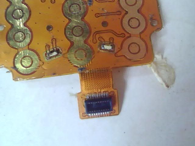

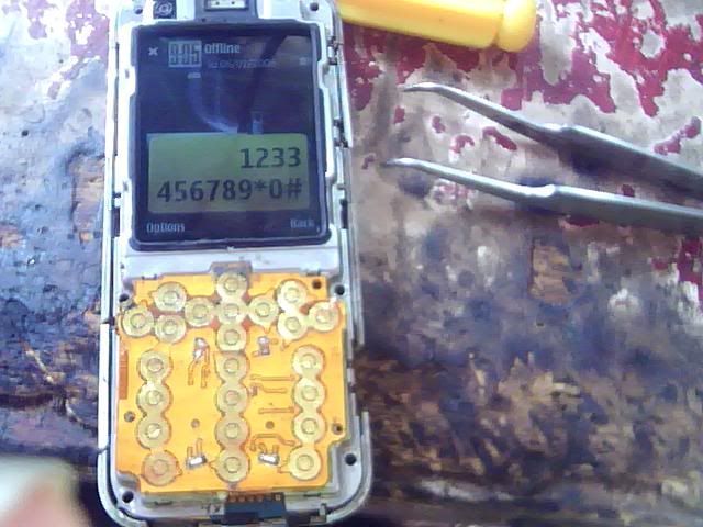

6120c keypad malfunction
akala ko key pad driver problema
ng buksan ko ito pala salarin
http://i1176.photobucket.com/albums/x329/majer2/Picture001-3.jpg

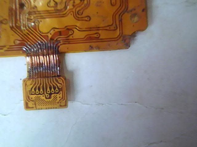

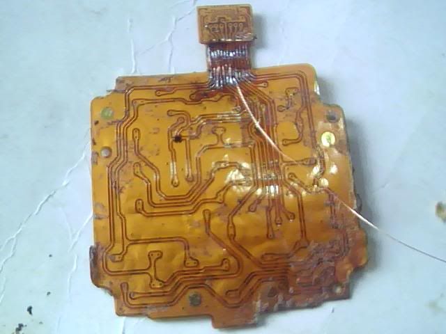

putol na...walang pamalit kaya ito ginawa ko
http://i1176.photobucket.com/albums/x329/majer2/Picture005-1.jpg

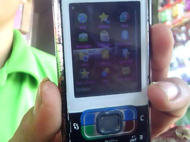

at ito naman finish product
ngiti na si tumer
pati ako kasi 450 singil ko sa halos isang oras na titigan
