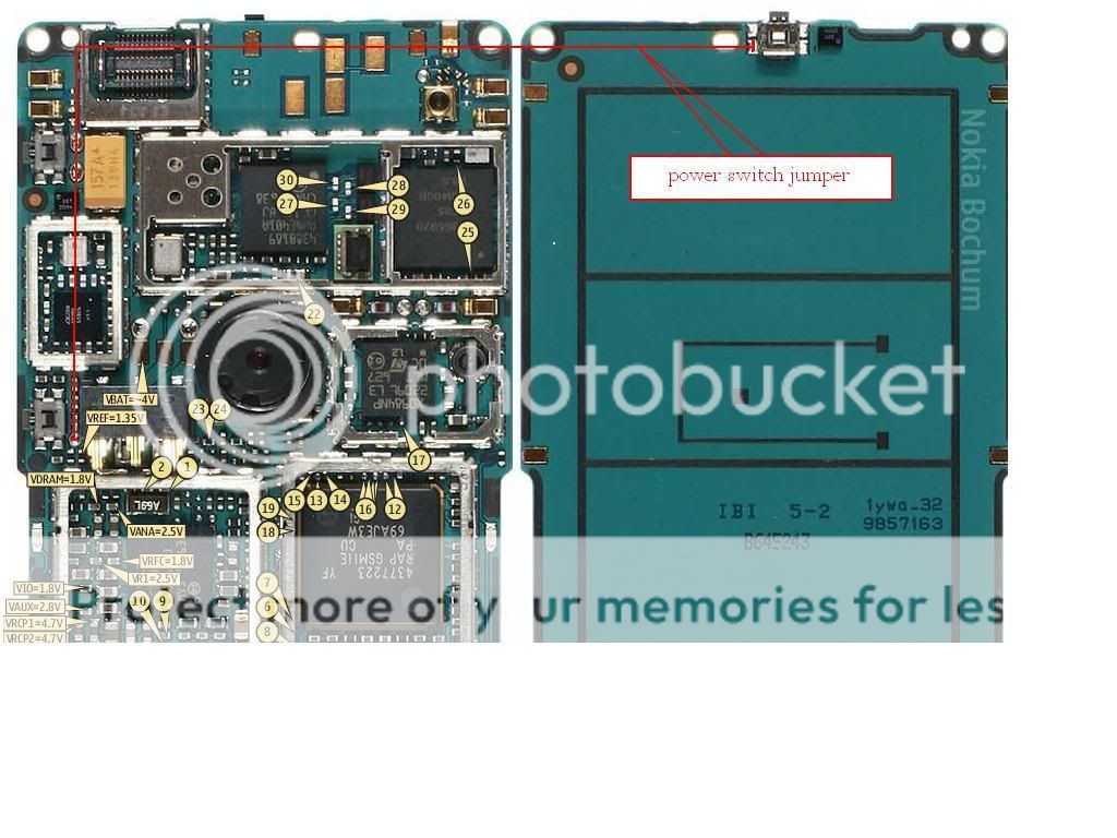

eto po
1st step: trace ko po + way pero ok po walang putol.

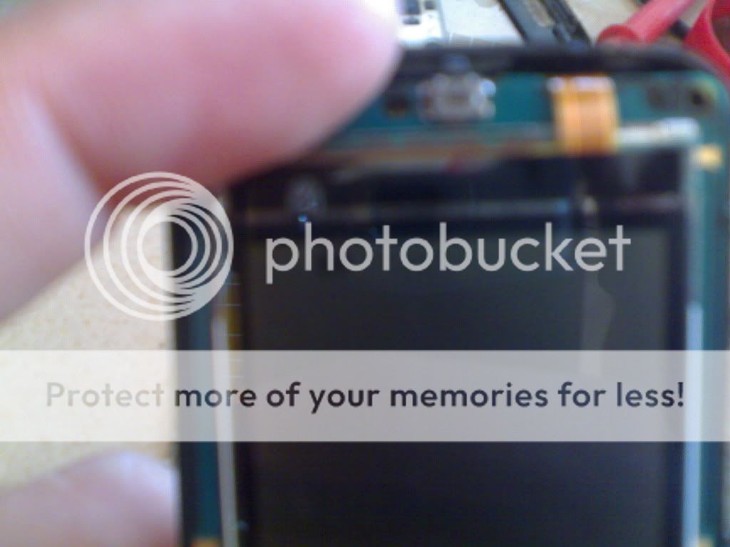

na try ko rin eto
pero ganun pa rin ayaw talaga mag power on

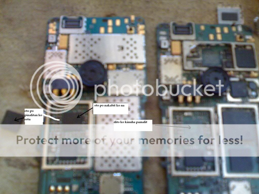

try ko reball ganun parin dedo na talaga... buti nalang may natabi ako dead board 6300 orig.
3rd step: palit retu....
eto po screen shot

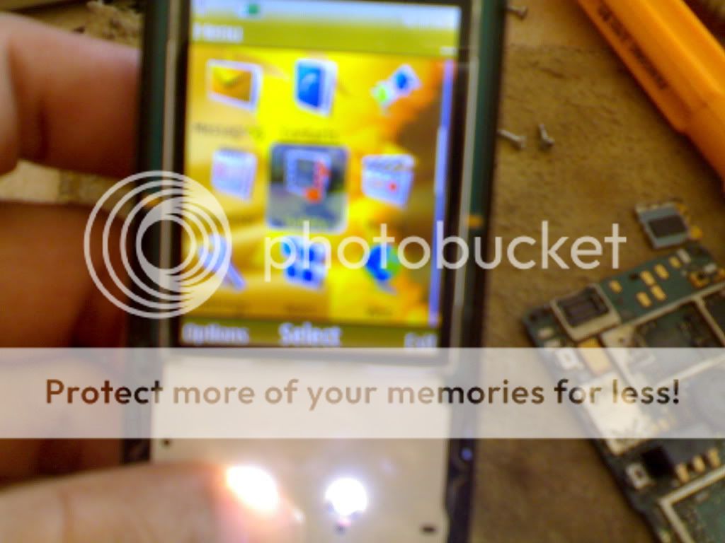

tapos ko na pinalitan retu.. at eto try ko e power on bang! buhay na

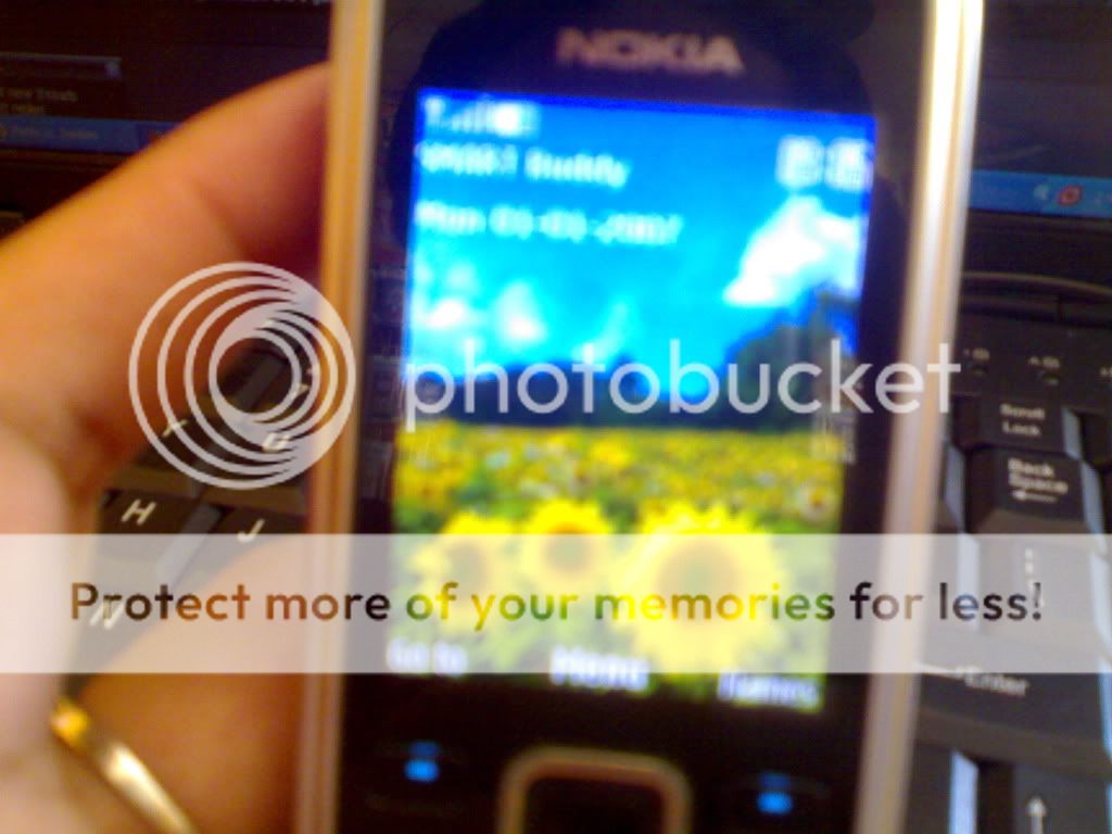

eto na sya...
finish product
600petot lang singil ko PD kasi ako
