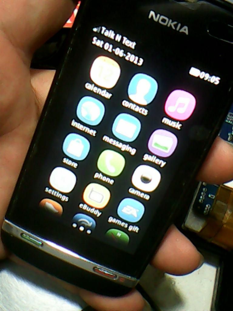

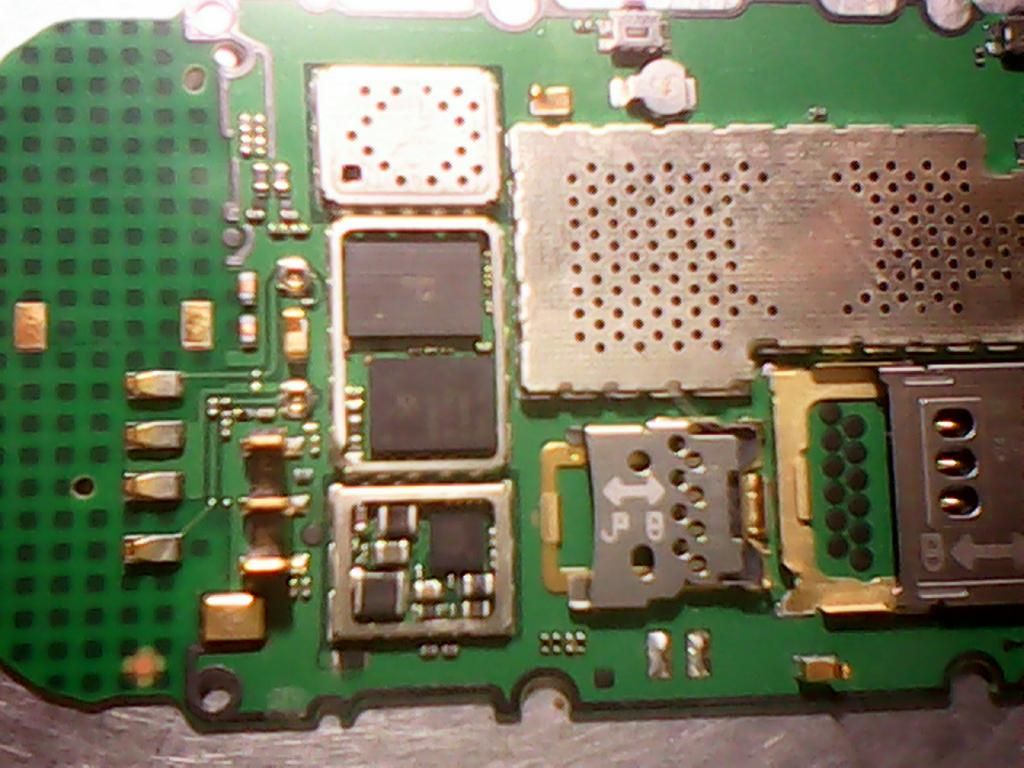

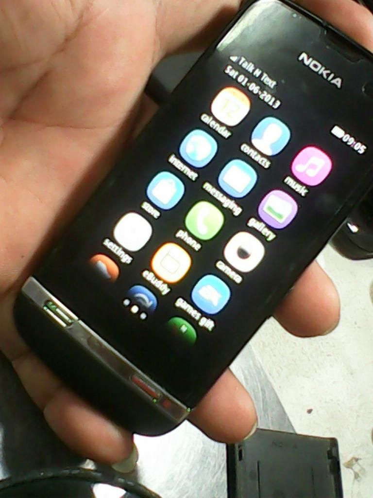

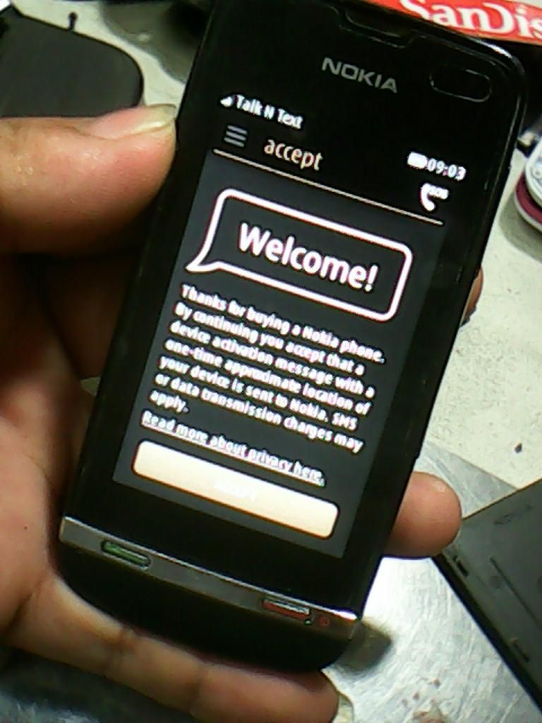

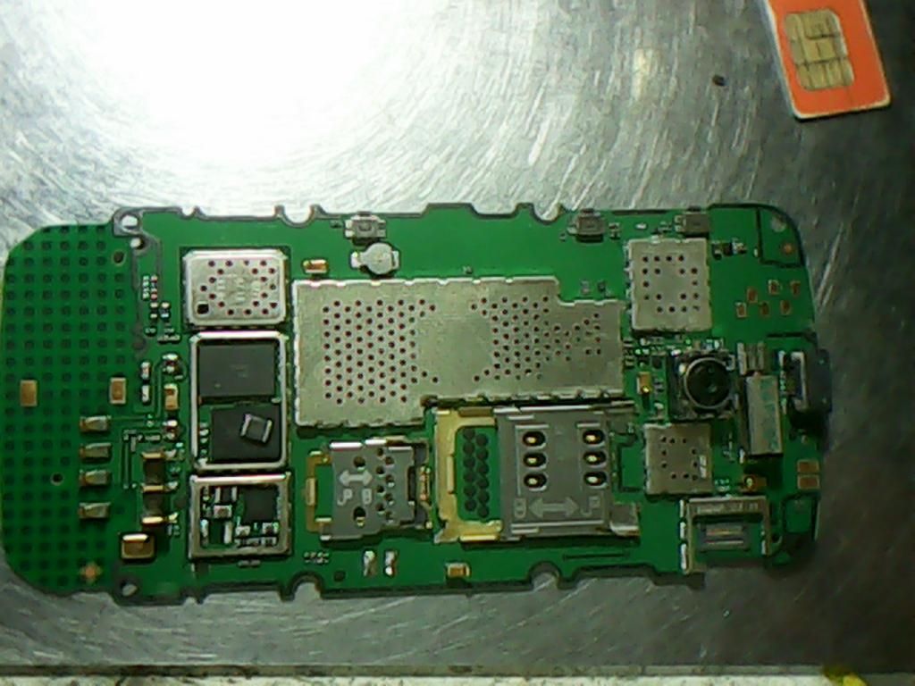

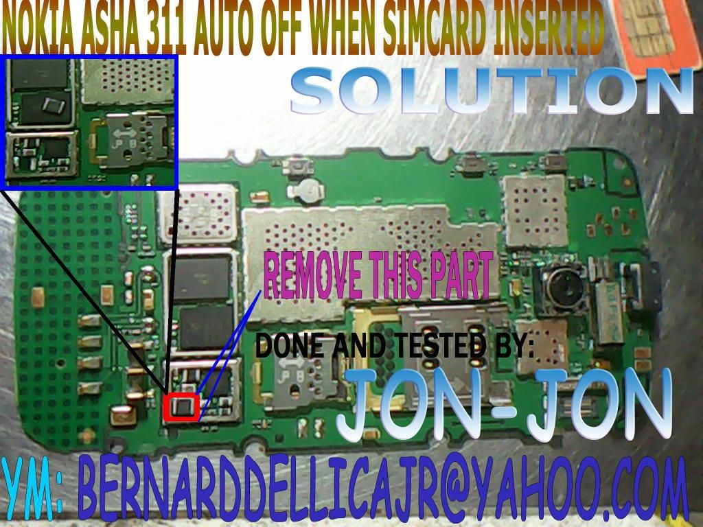

good day sa lahat ng mga brothers natin dyan medyo matumal pero may naligaw din mayron po ako tanggap Nokia Asha 311 auto off when simcard inserted flash ko many time sa HTI at CYCLONE no lock kaya ito ang naisipan ko.............
FINISH PRODUCT
SANA MAKATULONG........
tangalin lng po yan boss tested po sa akin
salamat sa solution na to . . nagamit ko ngaun kahit matagal ng post , ,
nag hit na k0 ng thanks button boss solvec tech . .
100%tested talaga yan sa ganyan unit di talaga nakukuha sa software yan hardware talaga yan katulad ng ginawa ni ts good job boss thanks.
ang alam ko mga boss d na yan makakapag internet gamit ang DATA.
