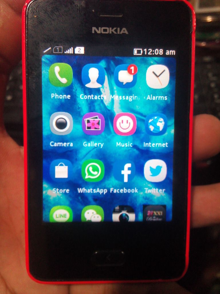

MAtAGAL NG DI NAKAPAG POST.. KAYA ITO NAKADALI AKO NG MASAKIT SA ULO
at di pa napost dito sa tahanan
PERO SIGURADONG PERA ANG KAPALIT... Php500.00 lang naman
NOKIA ASHA 501 Dual SIM - RM-902 Security Code
galing na sa ibat ibang pagawaan.. di daw kaya kc walang atf (advance box turbo flasher)
eh wala na daw masyadong gumagamit nun kc bagsak na raw ang nokia.. ang sabi..!!
ung iba natatakot daw kc baka mamatay:-$:-$
may sumubok gamit ang mxkey .. ayon nokia nalang ang natira..=((=((
di ako nawalan ng pag asa... kilangan ko kc kumita para sa gatas ni baby.. hoopsss... kunting lingon muna sa taas sabay "HELP NAMAN PO">:D<
SINUBUKAN KO ANG Nokia 501 RM-902 059R6B3 v11. 1.1Arabic..
=(( wahh... ganun parin... kaya sabi ni tomer
TOMER: kuya kaya paba... kung hindi itapon nalang yan o kaya ihampas sa pader.. nakakainis..!!
AKO: kalma lang mam.. gagawin ko ang lahat.. di ako susuko para sayo..

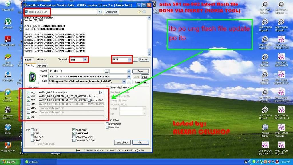

... so kunting hinga ng malalim at hanap ng flash file na mas mataas ung update or latest..
ito latest Nokia-501-versi.14.0.6.rm-902
ito nahanap ko...
http://www.4shared.com/rar/WS33LcDBba/Nokia-501-versi1406rm-902.htm

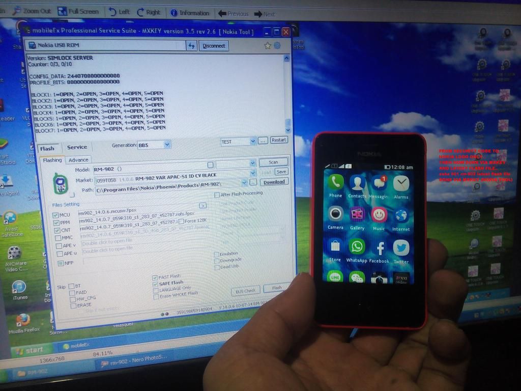

kabit ang mxkey mobileEx 3.5 (rev2.7)
SUNDAN LANG PO ANG NASA PIC
yan finish na po
sana po makatulong sa lahat ng nangangailangan....
eto kasi ang story kaya dito na e post//
pero sa mxkey natapos...
