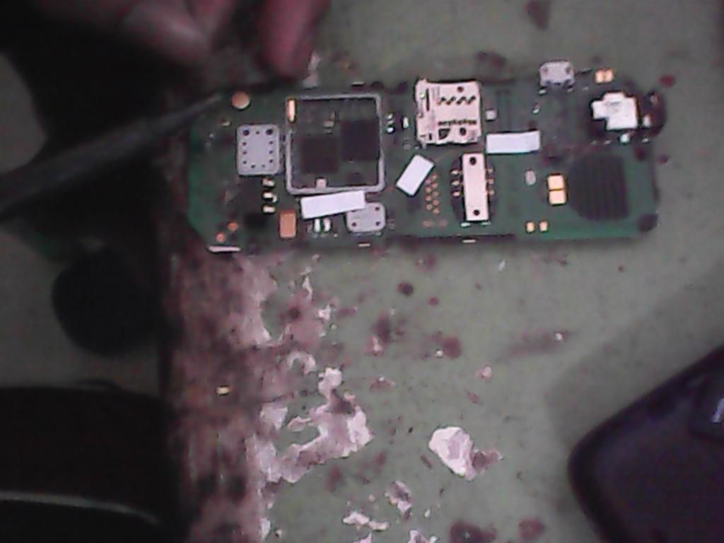

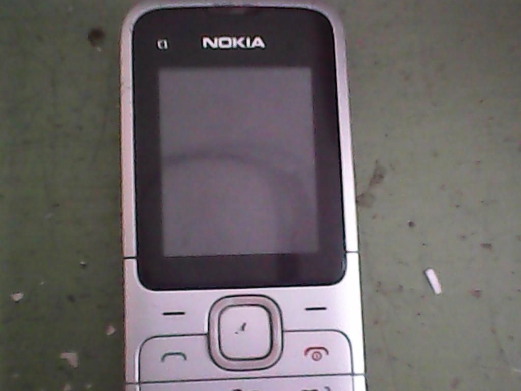

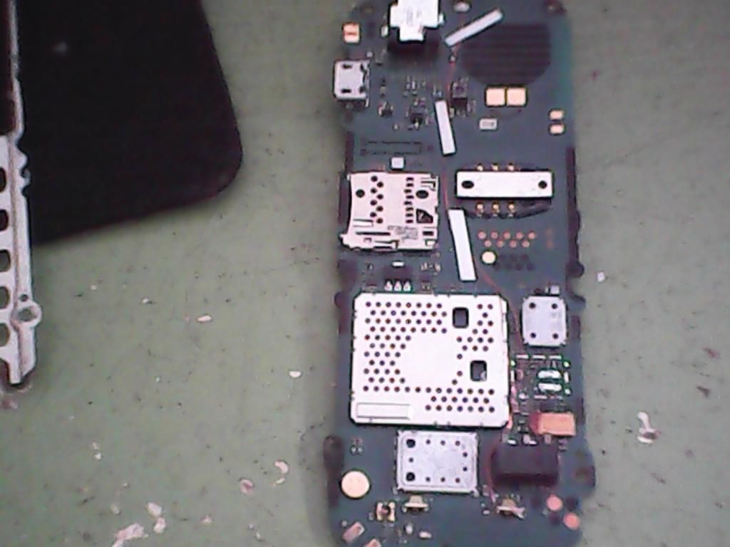

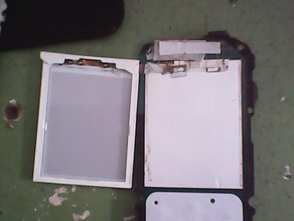

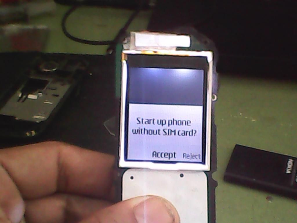

Share ko lang po itong pahabol na 2 pcs. na nokia C1-01, yong isang shorted sabi ni tumer kapag icharge daw umiinit, kaya baklas agad unit at check ko part na umiinit, natagpuan ko naman agad yong transistor umiinit kaya inalis ko na at pinalitan ko kaso pagpalit ko no light ang unit,check ko line papuntang lcd led putol kaya hanap ako solution kaso dami kong inapply na solution la paring light buti na lang meron pang natira kaya try, ayon sapul naglight din ang lcd at keypad, ito din ginawa ko sa isang tanggap kong c1 na no light na grabeng pahirap sa akin....ito po ginawa ko.

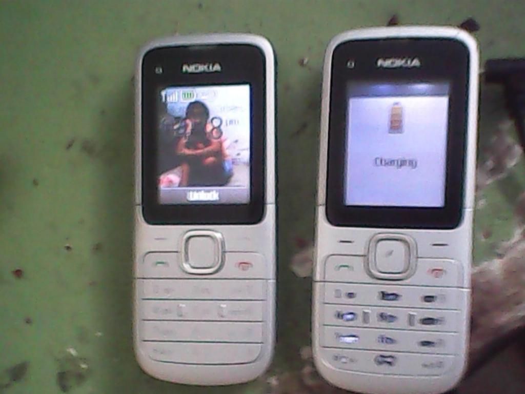

ito na po finish product

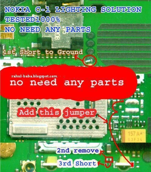

ito pattern kong ginamit
For Reference lang po​
