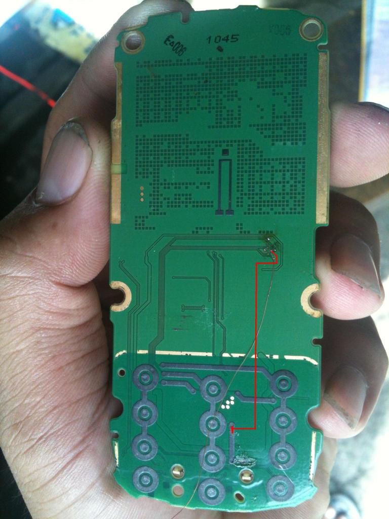

c2-05 key 456 hindi mapindot..

so.... hanap muna kung san san.. KAY gogol..
sa kapitbahay.. sa tatay.. nako di ako makapasok..!
kaya................ malaking WALA..!!

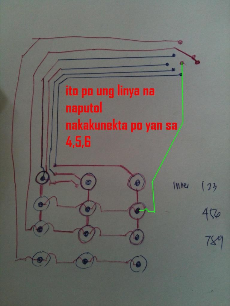

ung kaalaman ko naman sa pagkapa ang ginawa ko at
ito ang pic..
dinamay ko na ung ibang linya..
ito na jumper na tapos inipitan ko ng tape ung jumper wire
kc di pwede ihinang kc carboon line ung keypad

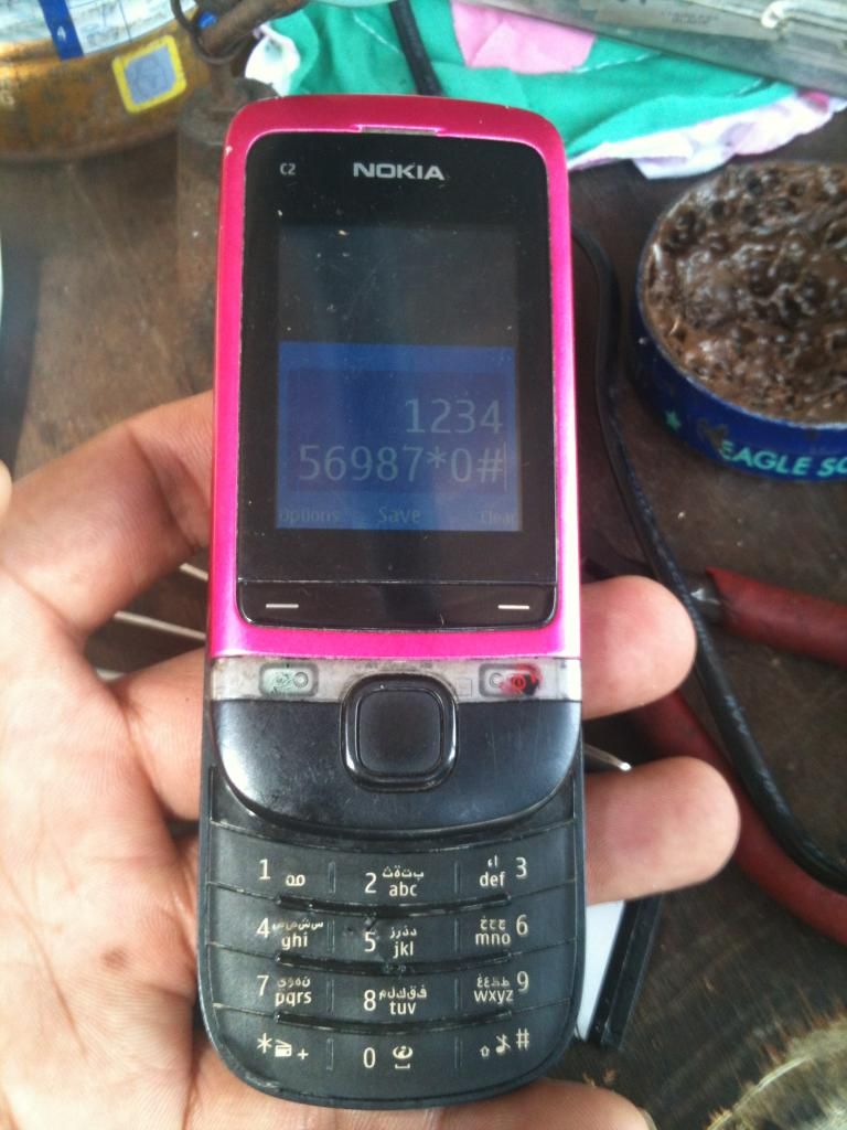

finish product... yan.. yan 250 lang..
kaya sabi ni tomer sa bandang huli..
ganun pala un..!!
