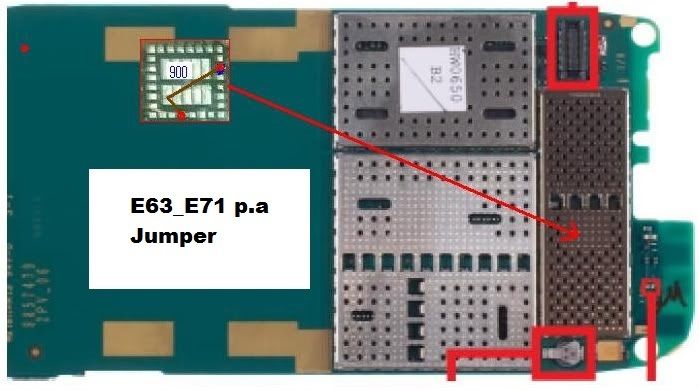

Nokia E71 PA Jumper
Shorted kasi phone uminit ng todo ang PA pero wala po akong makitang Jumper ng PA
And anu po same PA ng E71
much better po replace p.a pwede ka kumuha sa board ng 5800/n95/E63
Wala po akong mga ganyang board sir, kaninadin papo ako ng bubunot ng mga PA from 6630 at ibapa pero iba iba ung size ng led sa loob, baka po meron ka sir jumper kahit mag droping signal.
Pinagawa nya kasi dito ay ang No Power at nag iinit
So ginagawa ko PA at nag Open at Nag On pag dating na sa singilan ayaw bayaran kasi alam ni tomer na May signal ung Phone nya. haiz alam nyo naman pag nag kataoon sa inyo ung makitid konti hirap i explain. HUHUHUHU
