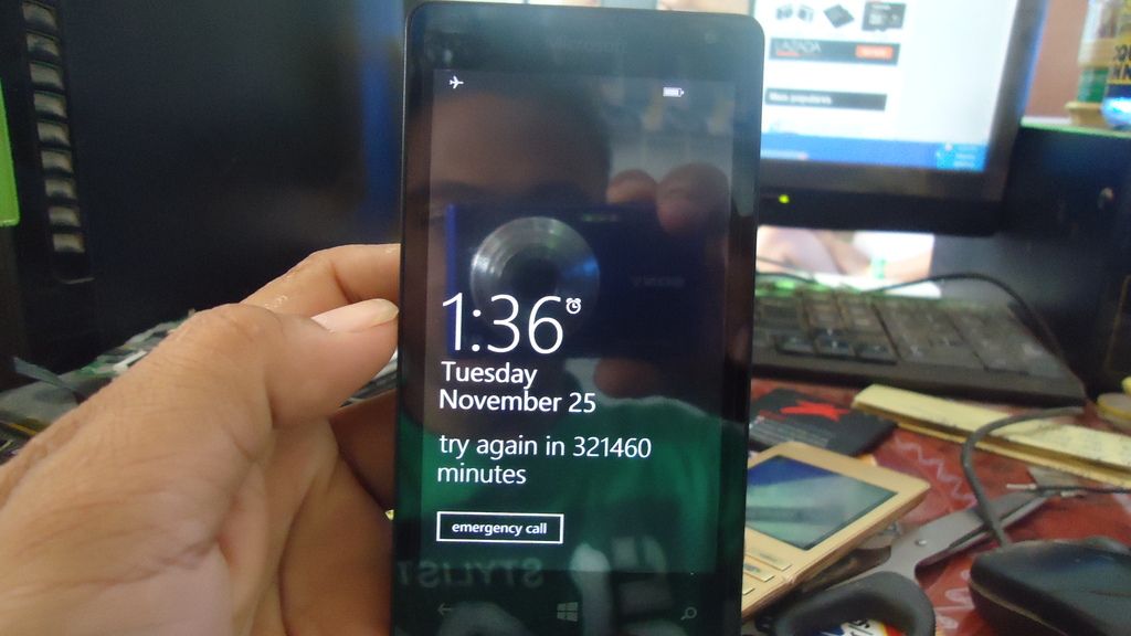

HISTORY:napaglaroan ng bata hanggang s ngka ganito na...

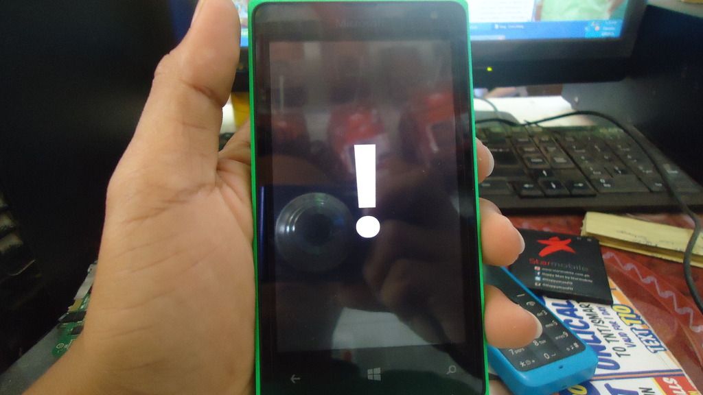

2.din press power,saglit lang.at pag nag vibrate n sya bitawan at sabay press and hold vol down hanggang s ito ang lalabas

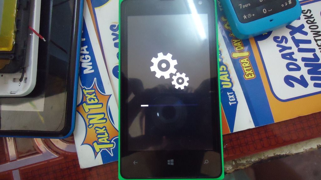

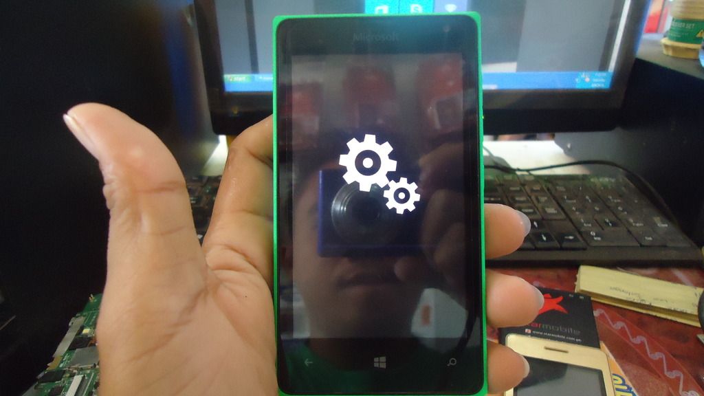

3.at pagka tapos pindotin ng tag iisang beses mula s vol up,vol down,power switch,vol down again.....
ito n naman ang lalabas...
paantay nalang kc medyo matagal ng kunti...kaya nyo pa bumili ng softdrink s labas kc init ng panahon..hehehe..

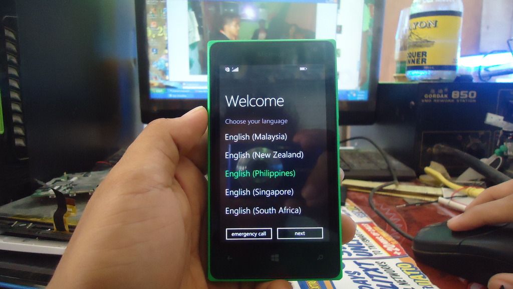

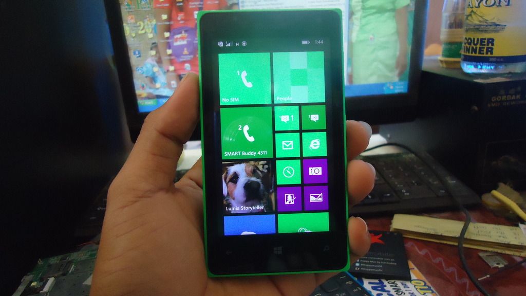

pagna tapos na ito n sya
sana maka tulong ng kunti....
