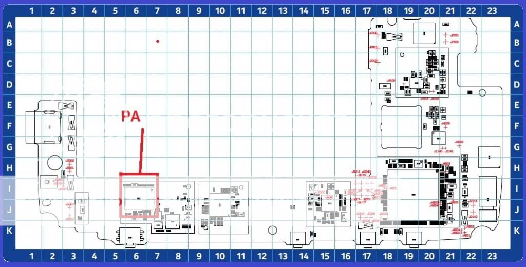

Pareng google Eto nakita ko Sundan lang po ang mga nang yari
after ko gawin obserbahan ko OK ANG UNIT after 15 mins nag full shorted :-O pero
check ko naman lahat bago ko ilagay bat kung shorted hindi naman check ko charging bago ko lagay battery ok naman huhu FULL SHORTED pero hindi umiinit. masaki pa don ayaw pa iwan ni
tumer bali reg tumer ko to kaso wala paaq shoip kaya nag tanong muna sa kabila presyo ko 700 sa kabila 400 bumalik saki sabi kaya mataas diko basta ijumper lang lalagyan ko ng fUse para mapasakay ko si tumer etc..
syempre pag full shorted PA aga ang papasok sa isip natin pero more on
mag aabono aq
hanap diagram kaso walang COIL para maka sigurado aq na PA
talaga

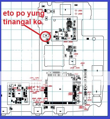

pag ka angat ko ng PA nang lumo aq full short parin pero ginandahan ko
ang pag tangal isip ko abo no na aq pero need ko parin gawin bilisin ko na po dito ko na dali

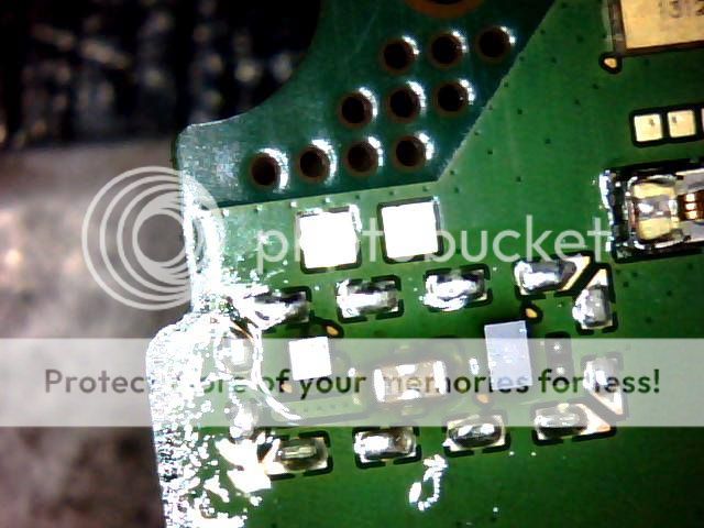

yung capacitor po ang salarin diko sukat akalain na don tila my nag turo sa kamay ko : ) kaso walang signa kc walang pa binalik ko PA shared na pinasayaw ko P.A NAWALA SHORT test bko ok na sawakas stable na pero para kumita tuloy ang gawa sa charging eto po ginawa ko

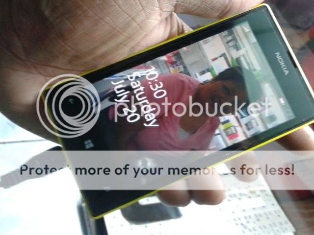

nilagyan ko na ng fuse sa 3310 aq kumuwa obserbahan ko ng 1sang oras normal na hangang
ngaun dina bumalik si Tumer salamat din sa pakner ko ayaw aq iwan kaso gabi na kaya pinauwi
