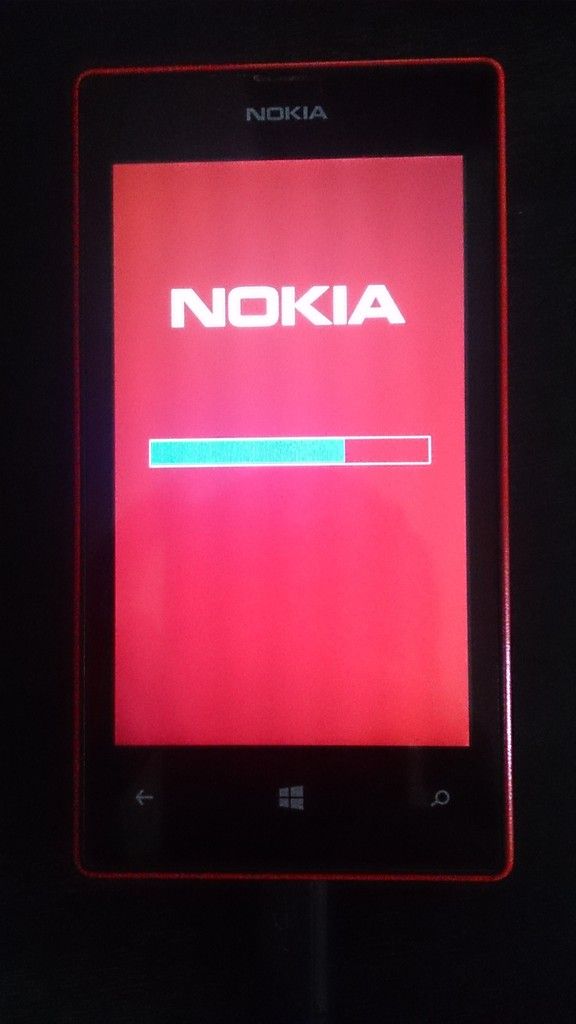

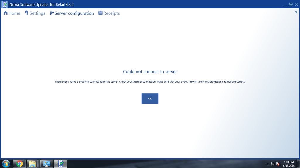

Mga boss share ko lang po ito Nokia Lumia 520 hang on logo ginawa ko muna hard reset kaso nakahang naman sa gear yung icon na lumalabas pag nagrereset 1 oras ko ata iniwan andun pa rin sa gear kaya update na lang sa Nokia Software Updater, Retail Version ginamit ko kasi di sya marecognize ng normal updater..

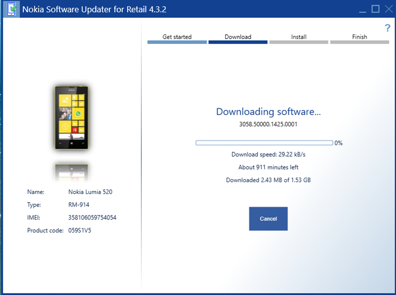

- Open updater, click my phone does not respond
-Sundan lang instruction software click ok para magstart download.. Inabot ako isang araw sa download na to hehe bilis kasi net ko..

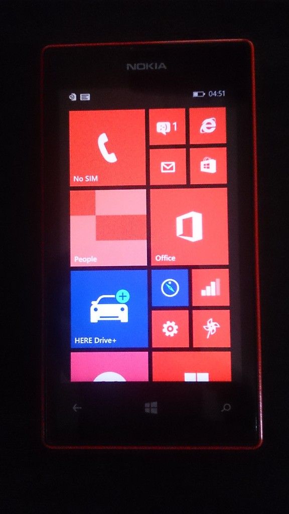

After magdownload automatic sya mag install.. wait lang matapos den d phone will restart
-Done
