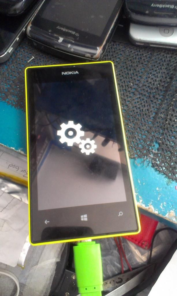

nagkaganito po sya!! nung una ayaw pumasok sa gear na yan ayan pumasok na..hayyss salamat
kaya lang sobra na isang oras nakaganyan pa rin sya at napansin ko umiinit na ung unit
kaya naisip ko tanggal battery ..isip isip muna
after mga 5-10 min. balik ko batt.
at ito lang ang ginawa ko mga amo
Press power on{ pag nag vibrate release }
Hold vol downkey - { pag lumabas exclamation release agad}
at nag gear sya { akalain mo un}
at maya maya e nag tuloy na sya at nag restart
sana makatulong sa inyo mga bossing ang kunti kung natuklasan
