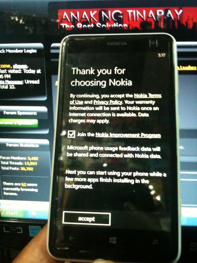

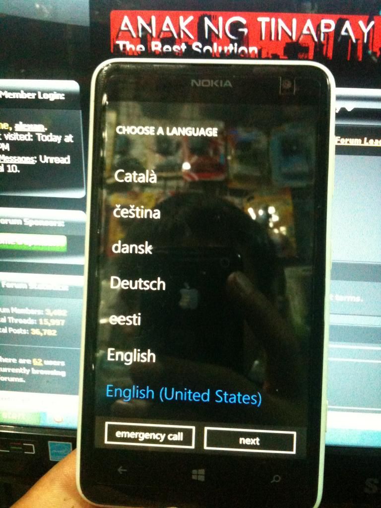

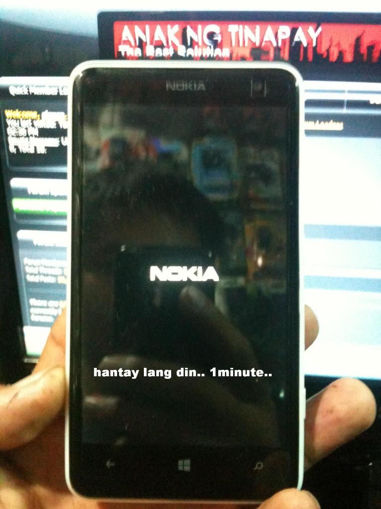

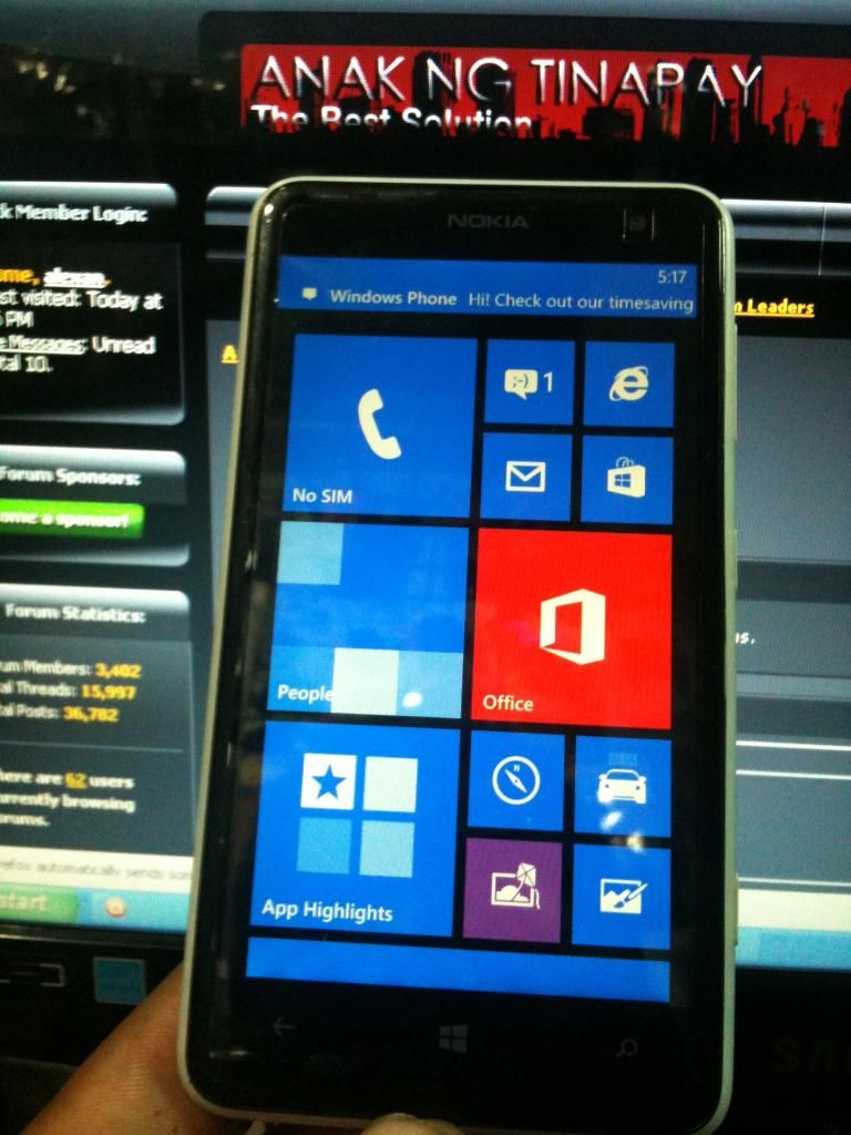

share ko lang po itong repair ko..
nakuha ko po sa hard reset
Nokia Lumia 625
GALING DAW SA GSM at ibininta sa kanya:292:
tools: magic finger

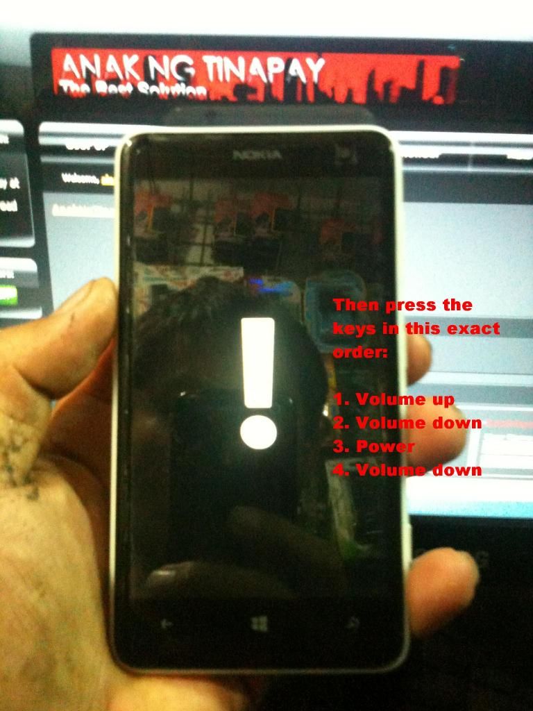

procedure:

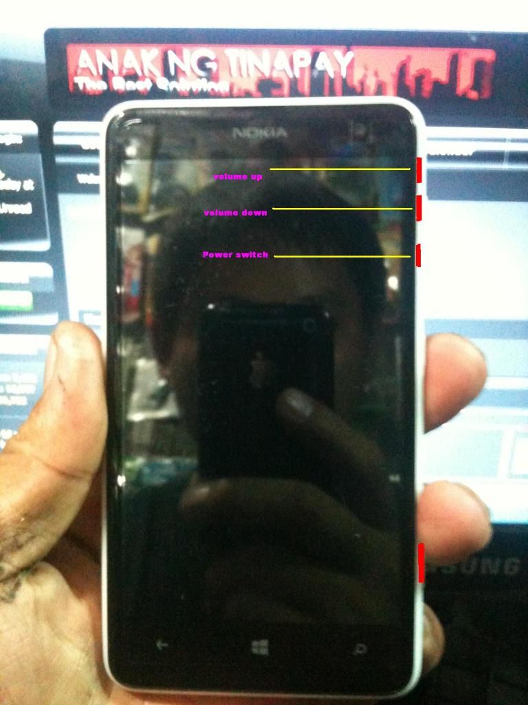

sundan lang ang pic
hold power at pag nag vibrate hold naman ang volume down
tapos lalabas ang
pindutin ang button ayon sa pagkakasunod sunod
volume up
volume down
power switch

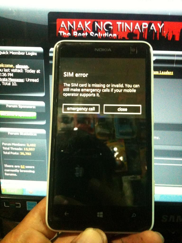

volume down.......... at lalabas na ang...

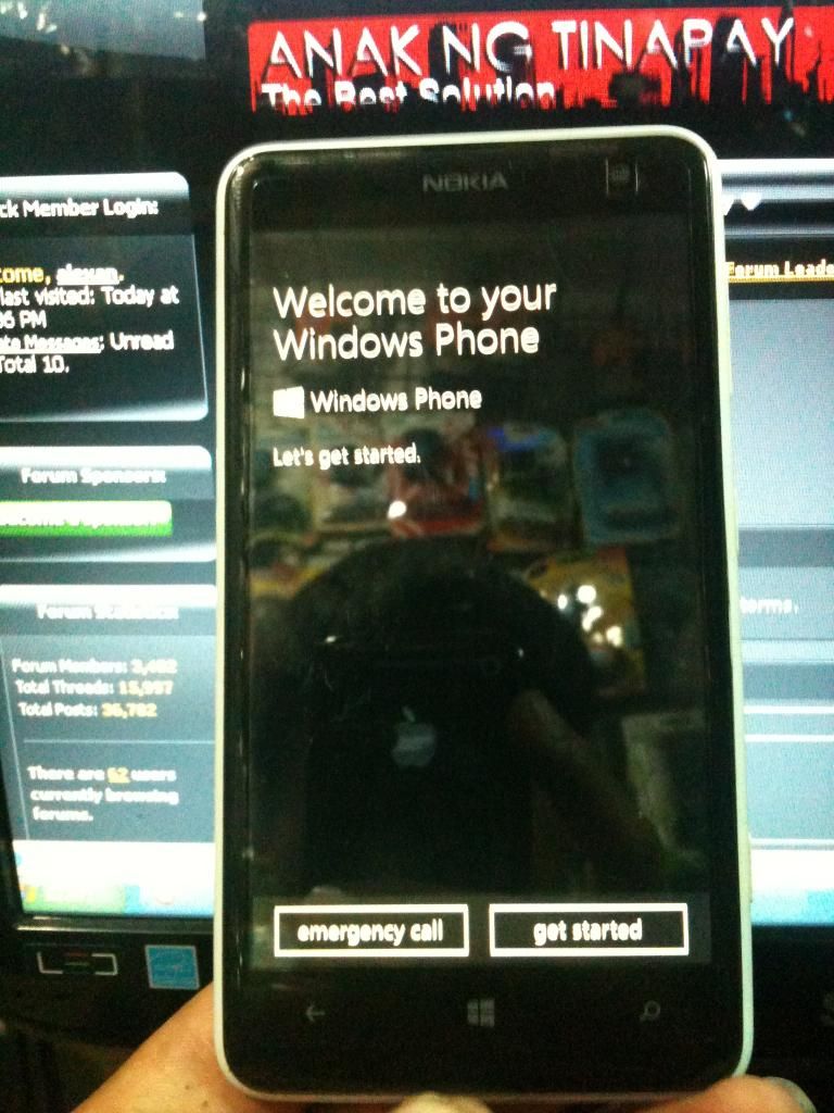

click close
--get started--
sunod sunod napo na set up yan hanggang sa window
siningil kolang po ng 500
sabi ko nahirapan ako ng husto..=))=))
salamat po sa viewing..
