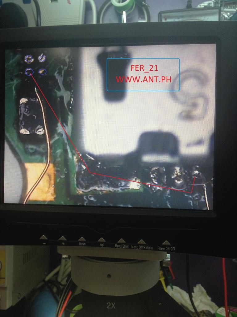

share ko lang nokia n86 not respond in charging
putol pla yg bsi ..ahemmm

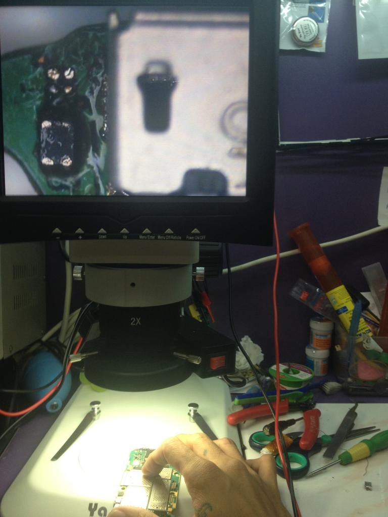

eto po gayahin ang mga sumusunod....

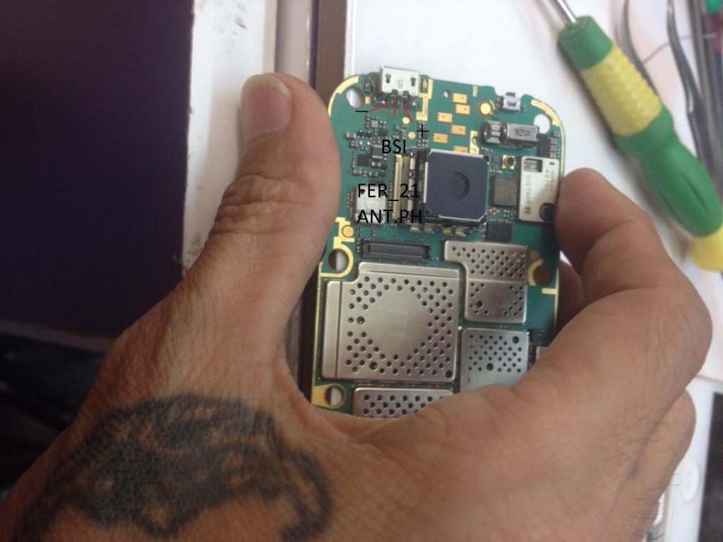

alisin ang charging ic...
check ang line..itong sa akin..bsi lang ang putol
jumfer ko lang ng ganito
kya jum

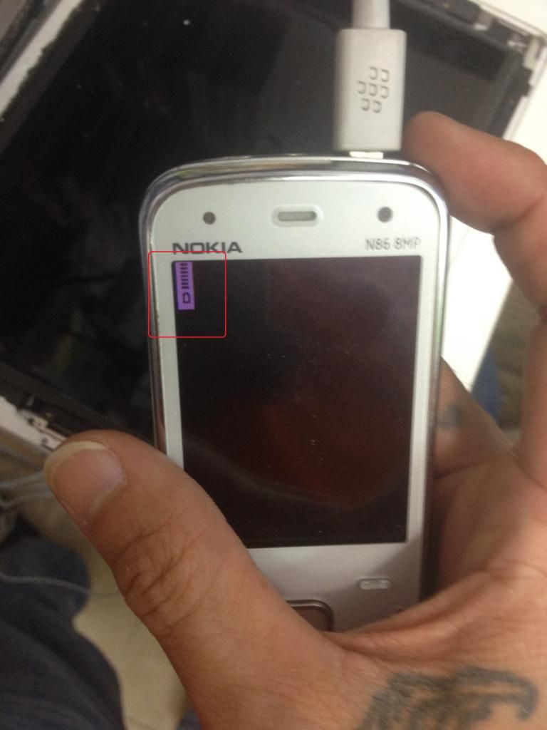

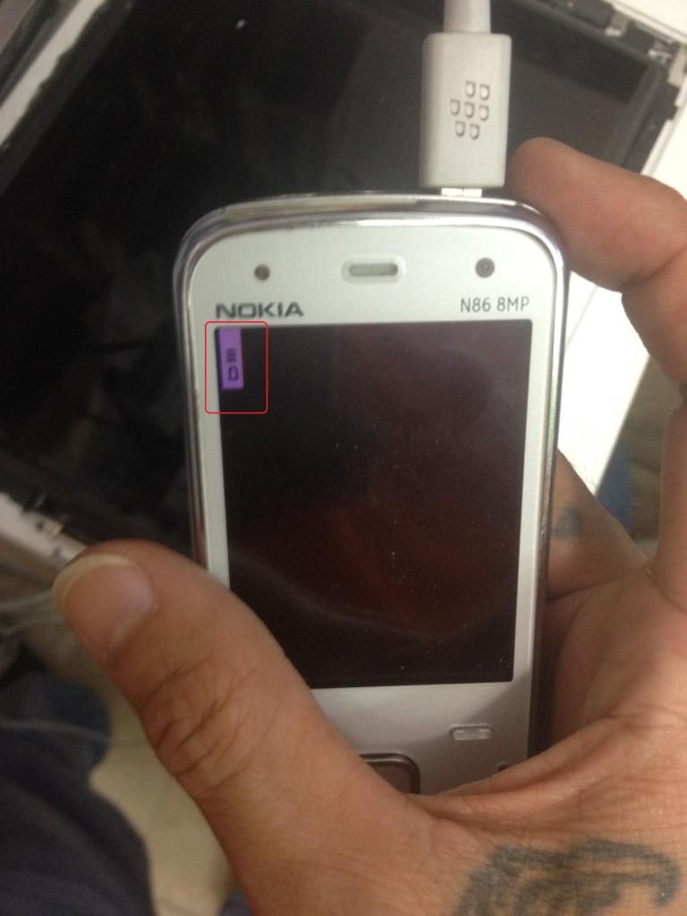

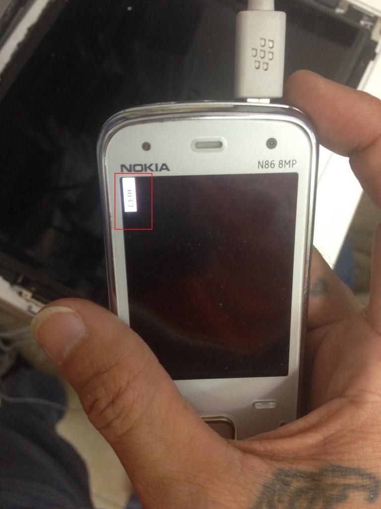

charging na ..
