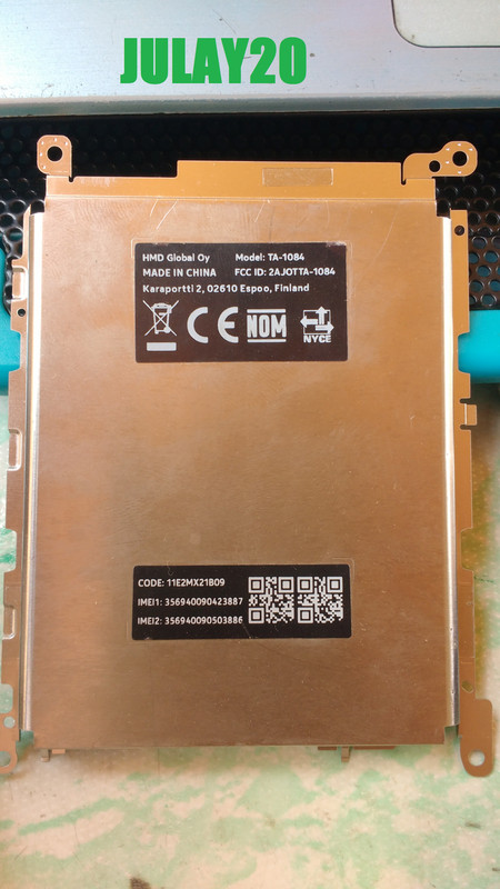

NOKIA TA-1084 hang logo and Frp done
History:
dinala ng tech sa kabila dahil di kinaya hang logo daw kaya ginawa ko na lang kc walang my ginagawa

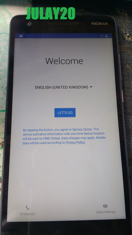

try ko mona hard reset baka sakaling makaya at nagawa na man
hard reset info:
saksak usb sa unit pwedi din chargir hold voll up+power button
lalabas yung recovery hold voll up+power button ulit lalabas yung pag pipilian piliin mo yung factory/reset gamit power button lalabas yung no at yes gamitin mo voll down piliin yung yes at power button para mag format
and reboot mo na wait mo lang gang mag home screen

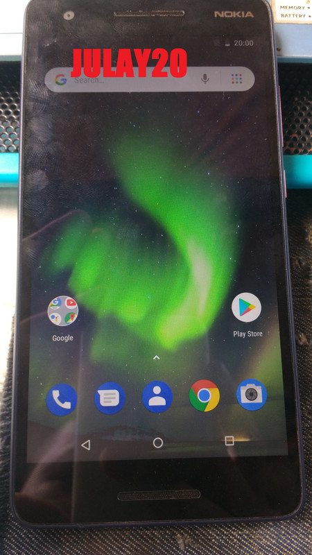

ito na unit

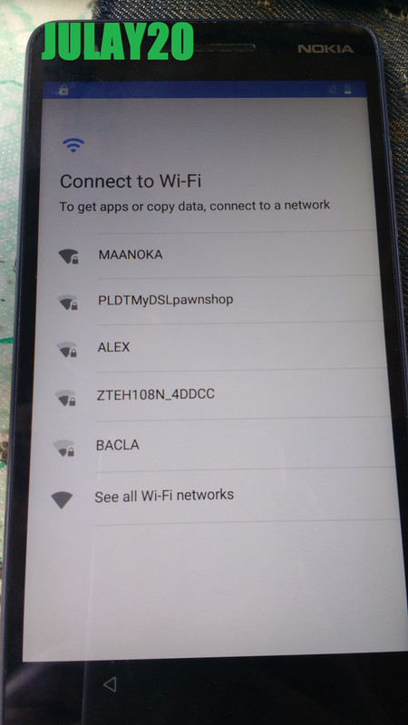

ok na ang unit kaya lang my frp o google account
ganito naman ginawa ko hanap mona ako paano tangalin yung frp my nakita ako
sondan mo lang yung video

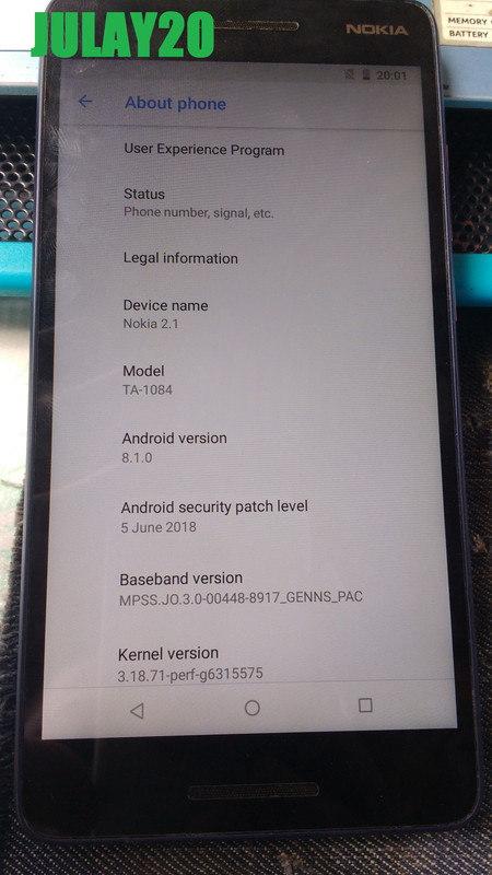

ito na unit
