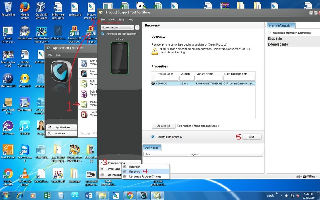

problem ng unit hang sa logo
download ng nokia care suite here http://www.mediafire.com/file/dmv50rav7byhkqk/Nokia+Care+Suite+5.5.132.1446_Full.exe
download firmware here
https://www.4shared.com/rar/HQl1KQ4Hca/nokia_x.html

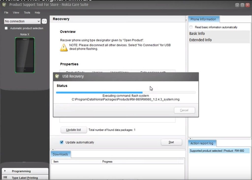

pagnadownload u na ang firmware, extract pagsamahin sa isang folder lang ang mga file
pangalanan ng rm-980 at ilagay sa C:\ProgramData\Nokia\Packages\products
install mo na rin ang nokia care suite
simulan na ang programa
ok na unit tuwa n c remotsuc tuwa na ang salbu
