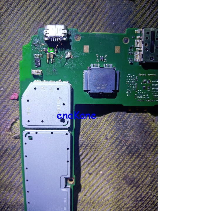

UNIT: RM 1013/Nokia X2
ISSUE: NOT CHARGING
kahit bagong palit na charging pin, no response na nagchacharge
check sa tester walang palo
SOLUTION:
remove IC nyo muna tong nsa pic mga boss,
yang nakabox

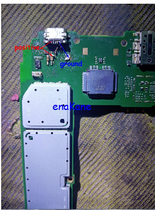

tpos jumper na yung, positive at ground
boom AYOS NA (khet nd pumapalo sa tester)

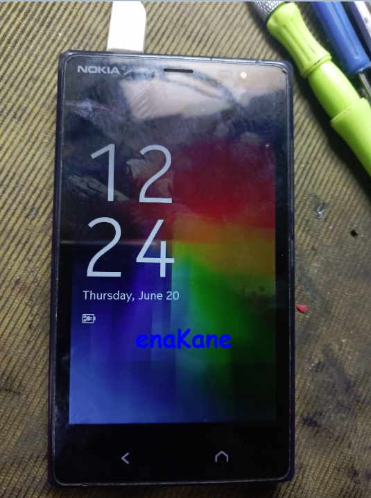

nagkakarga na yan mga boss
