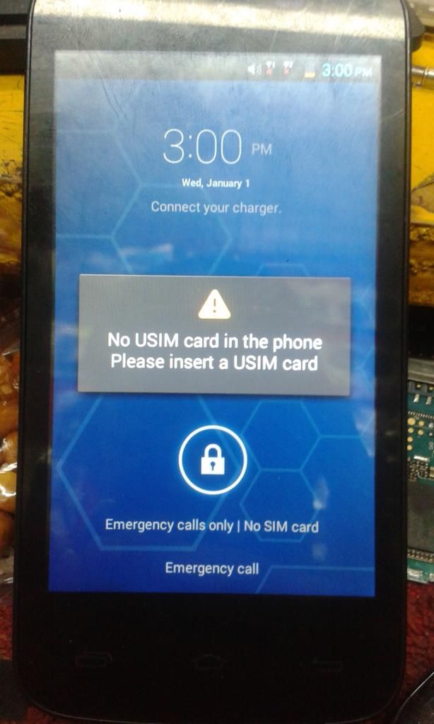

usap muna si tomer kong napaanu ang unit niya,kong anung sanhe o napag simulan
sabi sa akin basta lang daw namatay ang unit,di naman daw nabagsak or nag patak,or nabasa,or napag iwanan sa charger,basta ang alam lang daw niya ginagamit niya pag t tx nawala bigla

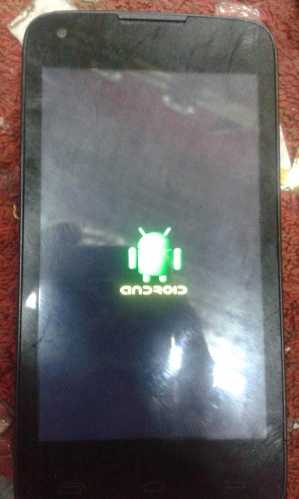

pag power ko vibrate lang,myrun welcome tones
nag palit ako good lcd no lock parin,

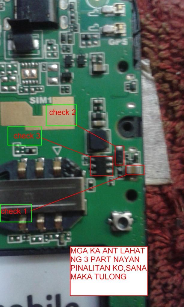

tester ko muna unit,abah shorted pla ang unit ,,pero tataka ko bakit siya nabubuhay
ang pagkaka alam ko pag shorted ang china di siya mabubuhay,
pero bakit ito nabuhay,malinis naman ang board,
try ko muna alisin ito number 1 shorted pa rin
inalis ko yung number 2 midjo nabawasan ang short
alisin ko rin itong number 3 wala ng shorted
NAG HANAP AKO KAPARIHAS ,MYRUN AKO DITO S100 DITO DEADBOOT SHORTED AT NO PAG NA RIN,DITO KO KNIHA ANG 3 PARTS
DITO KINUHA ANG 3 PART SORY DIKO NA PIX ,PERO MYRUN NAMAN AKO NAKA UPLOAD NA S100
MAKIKITA NIYO LANG SA S100 NIYO KONG DUN RIN KAYO KUKUHA PAMALIT,

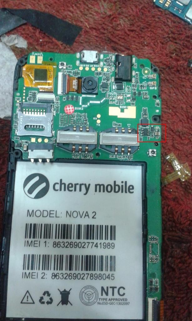

SA BABA PO NG QULCOM ANG KINUHA KONG 3 PARTS MAKIKITA OR BABA NG NUMBER 2 ITO POH
ITO POH YUNG PAPALITAN NA KAPARIHAS

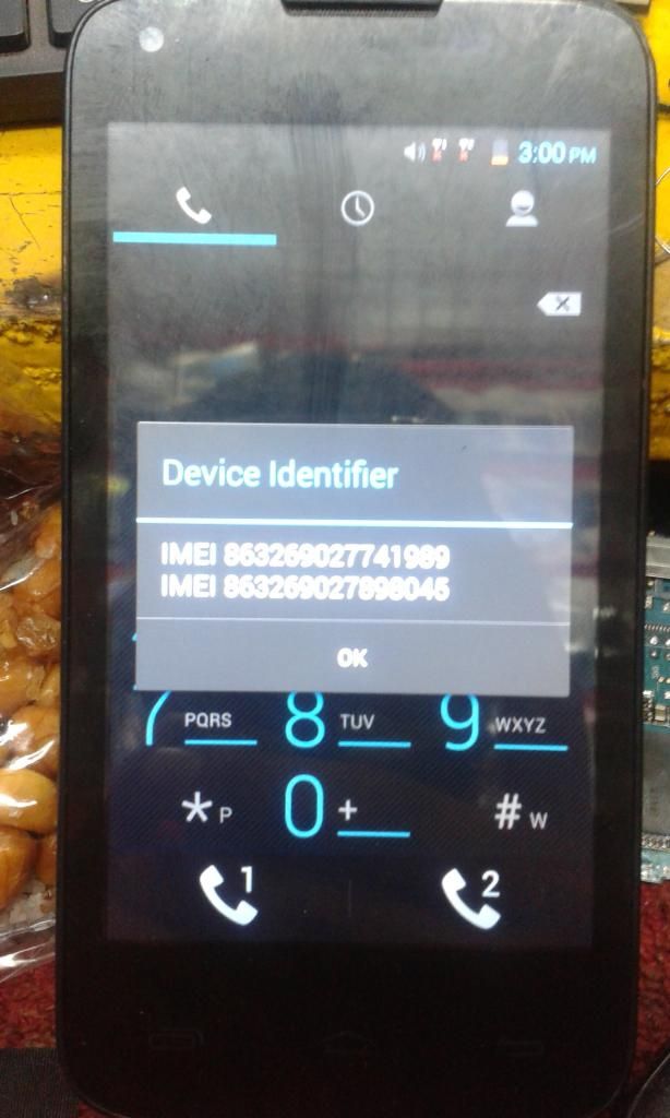

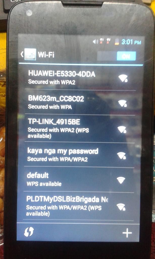

DONE!!
DONE!!
900 PITOT POH SINGIL KO JAN,,
