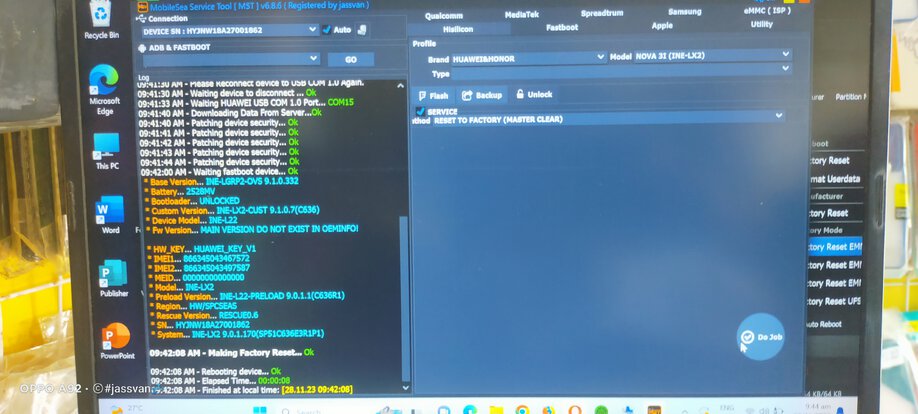

May password ang unit..hindin matouch s recovery-para matype ang "yes"..
mst tool lang naging sulusyon ko..wala kc aq orig lcd..
tignan lang mga bos s pic.
HISILICON
BRAND- HUAWEI&HONOR
MODEL-NIVA 3I (INE-LX2)
click UNLOCK
SERVICES--

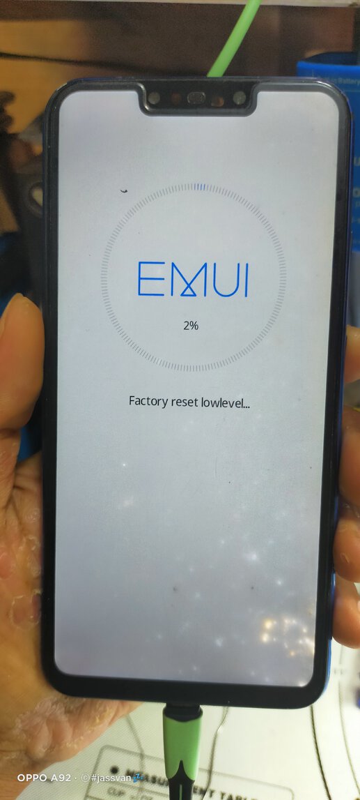

METHOD-piliin ang RESET FACTORY (MASTER CLEAR)
click do job
TESTPOINT-salpak usb
dalawang beses magTTP-sundan lng ang lalabas..
Done

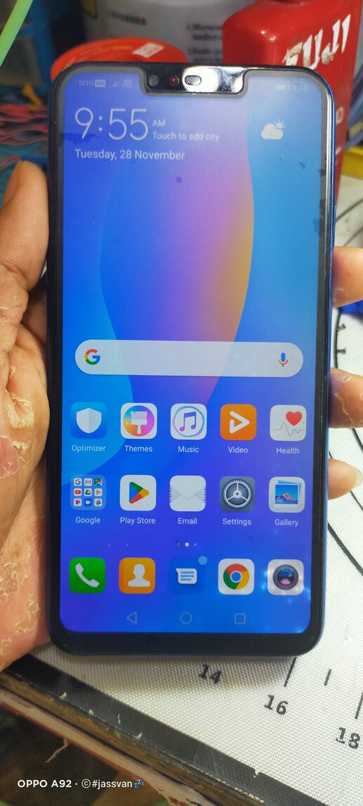

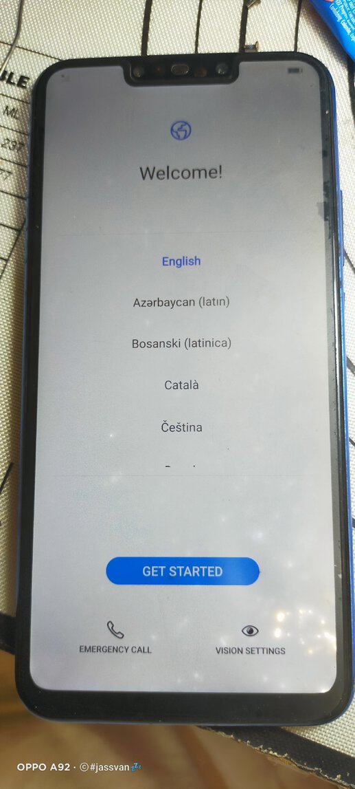

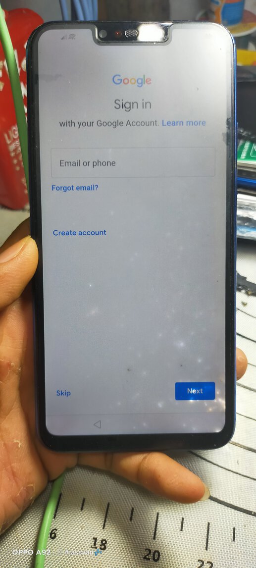

wala na FRP ung sakin pagkareset...
sana mkatulong,
