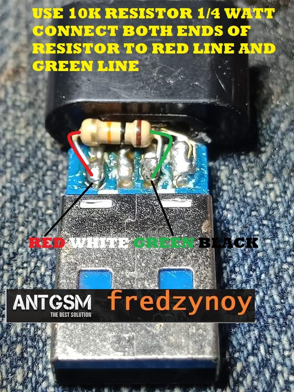

huawei nova 5t Problem FRP ITO Thread ko
FRP TEST POINT KASO AYAW MAG DETECT NG UNIT KASI VER11
ITO GAWIN MO MODIFY KA NG CABLE ITO GUID RESISTOR 10K CONNECT 1 SIDE RED AND 1 SIDE GREEN
KIRIN 980 (FRP) DO TEST POINT PADIN
CHARAN ITO NA FINISH PRODUCT
LIKE LANG PO OK NA :)
bat sakin boss 99% lng ayaw tumoloy
ask ko lang din..may nakagawa na ba sa mrt sa ganitong patch..or sa unlock tool,eft,at sigma lang pwede?
may kakilala ako ayaw daw sa mrt at base sa mga nakita ko sa unlock tool nila nagawa
bakit ganon yung sakin master. usb not recognize yung pagkakagawa ko, sa resistor kaya?
Itong sakin master success sa octoplus frp, ang kaso deads na huhu ano pwede ko pong gawin?
baka need na reprogram paps up ko nalang sa naka encounter ng ganyan..baka naselect mo yung upgrade mode nakaka dead daw yun
factory mode po talaga master minemake sure ko kasi baka kako mangyare madead at yun nag dedetect pa naman po sya sa 1.0 driver ang kaso master eh pagbubuhayin ko negative talaga
Hi Master, ilang watts ung need ko na resistor 10k? salamat po master
not tested sa mrt V.5
99 lng sir mod
