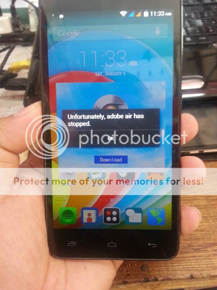

O+ air na monkey virus done kay volcano merapi tools
cyclops1845
Jan 2, 2016
24
SHARE KO LNG BAKA MAKA2LONG AT LALO NA SA MGA BAGUHAN
HISTORY
NA MONKEY VIRUS PAG OPEN NG WIFI NAGCCLABASAN NA CLA IT MEANS NAG AUTO INSTALL NA NG MG APPLICATION

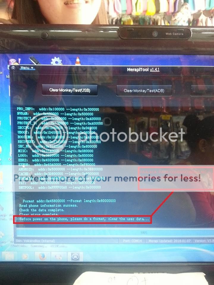

PROCEDURE
OPEN MERAPI TOOL
TICK CLEAR MONKEY VIRUS (USB)
DONE​
PERO INGAT DIN BOSS SA PAG FORMAT PAGKAtapos ma clear yung virus lalo na sa mga naka built in ang battery kc may ginawa ako pag format ko nag hang buti may flashfile pano kung wala yari..:))):)))
master di na ba kelangan e format ang unit after remove monkey test
ndi ko pa na try mga bossing kung ndi na kelangan eformat.
kung ok naman na hindi na kelangan eformat nasa sa inyo na..make ur own risk
kong unit aman ay madali lng kunin ang firmware do format...:D
first tym kolang gumawa nito ,,ka2 upgrade kolang volcano to merapi tool...
pero ingat din boss sa pag format pagkatapos ma clear yung virus lalo na sa mga naka built in ang battery kc may ginawa ako pag format ko nag hang buti may flashfile pano kung wala yari..
tama sir,,mahirap magformat pag bihira lng firmware...
Kung ang unit aman madali lng ang firmware,go eformat na :d
