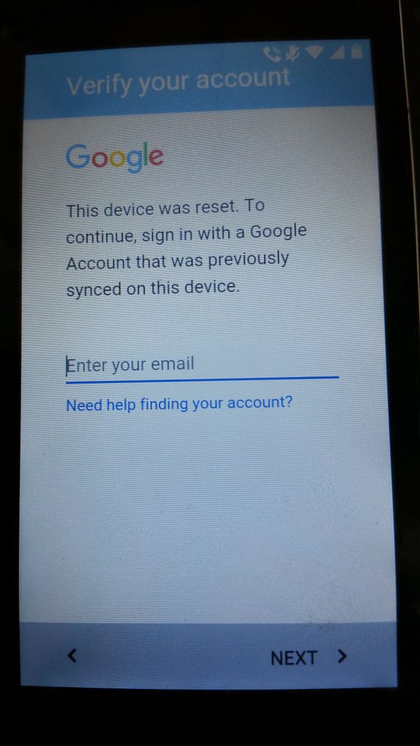

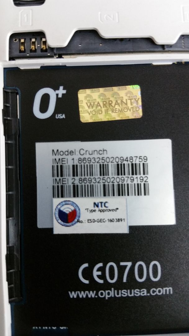

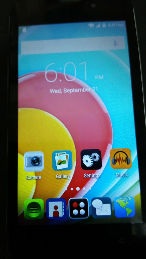

o+ crunch frp done
huffadz
Jul 12, 2016
382
31
share ko lng po kakagawa ko lng ngayon google account wla pa sa forum peo ngwa parin... p

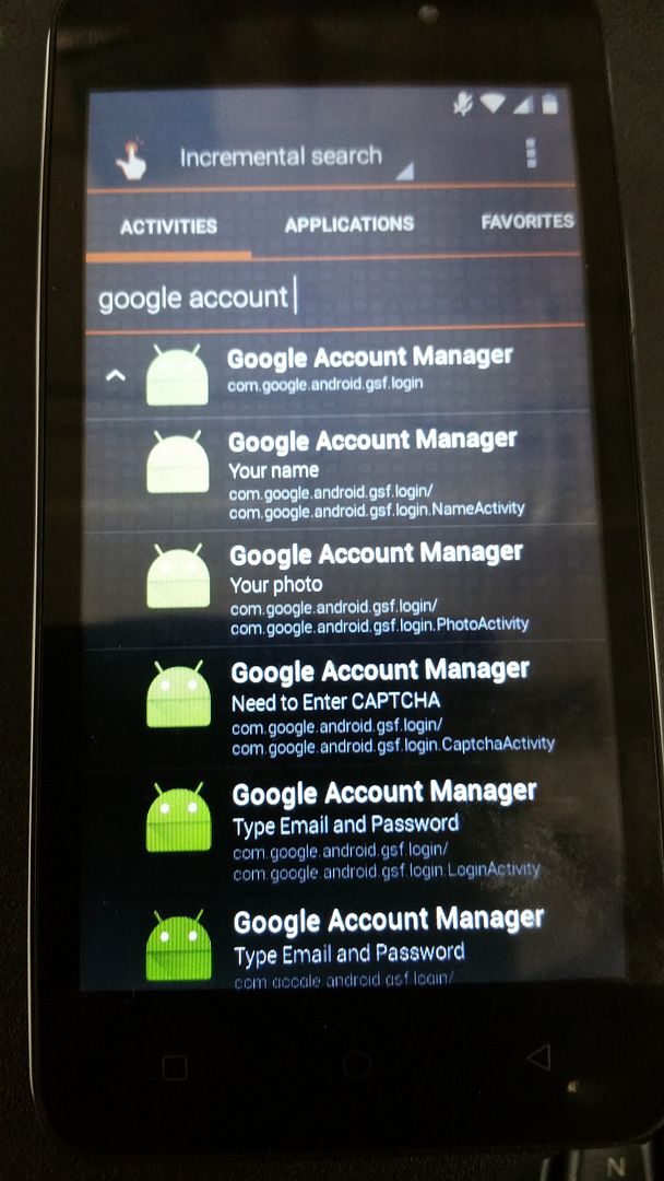

ito po ang sundan nyo anggang settings nyo lng gayahin peo ung sa dulo wag nyo ng gayahin importante mapunta na kayo sa settings tpus punta kyo sa apps hanapin nyo file manager kailangan may naka lagay na quick shortcut maker sa sd card nyo or sa phone memory din ok lam nyo na ggwin sa uli... salamat sa pag view nyo ito po link peo ibng unit yn peo affective yn sa o+ crunch https://www.youtube.com/watch?v=ocC7ruFCqOI

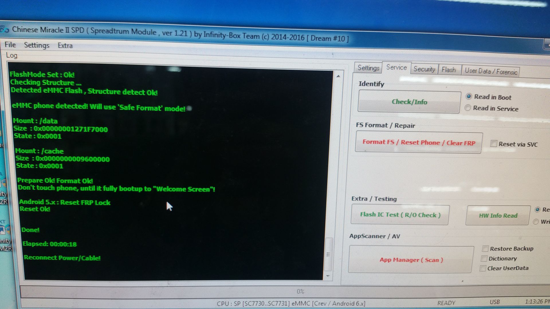

mas madaling ngaun bagong updated ng cm2 dongle
[/URL] [/IMG] very easy lng

sir baka may quick shortcut maker kaung na tatabi jan ayaw kc gumana ng mga nadownload ko laging the file type iswrong daw po salamat...
baka naman po may quick shortcut maker kayo jan pa bahagi naman po yun kc mga na dadownload ko laging the file type is wrong....salamat po
uninstall nyo po ung driver ng spd sa device manager tpus isalpak nyo na kusa nayng maginstall ng kyng driver din ok na...
