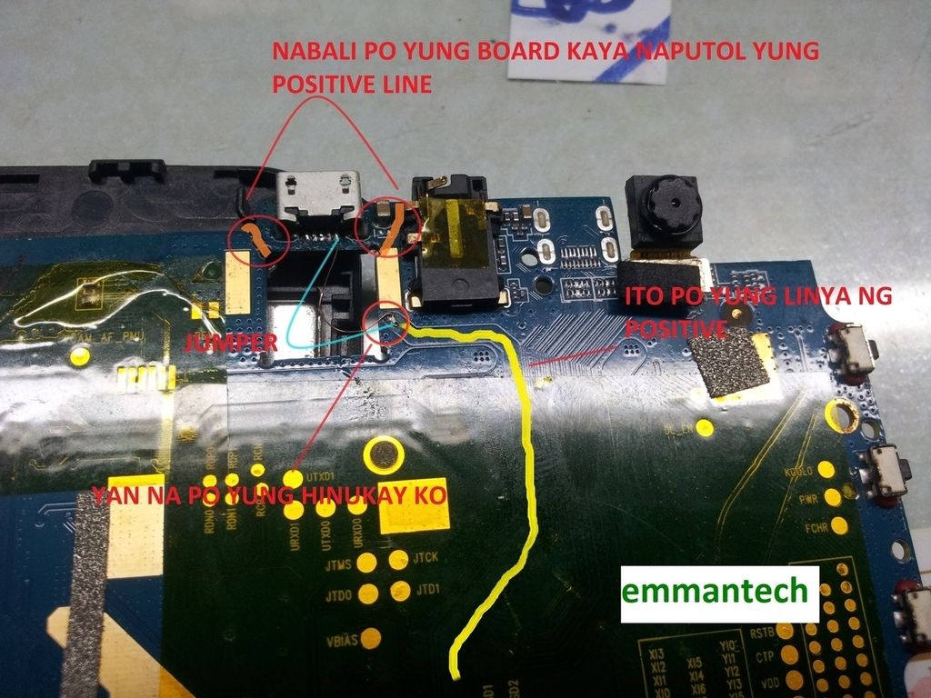

O+ fab color not charging done

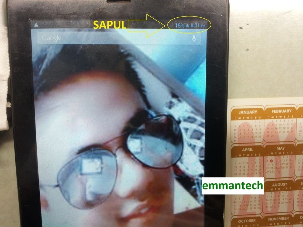

O+ FAB COLOR NOT CHARGING DAHIL BALI ANG BOARD.DONE
ETO PATUNAY OH
SALAMAT SA PAGVIEW.MAKATULONG SANA SA IBA

boss emmantech thanks sa pag-share. boss may idea ka ba para makuha ang nawalang D- at D+ sa USB port nyan? yan kasi problem ng tab ko kaya di ko magamit pang test.
br,
bojs
negative po boss bojs..di ko na po kasi hinanap yung sa d- d+.ung charging line lang po kasi kinapa ko.
