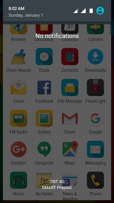

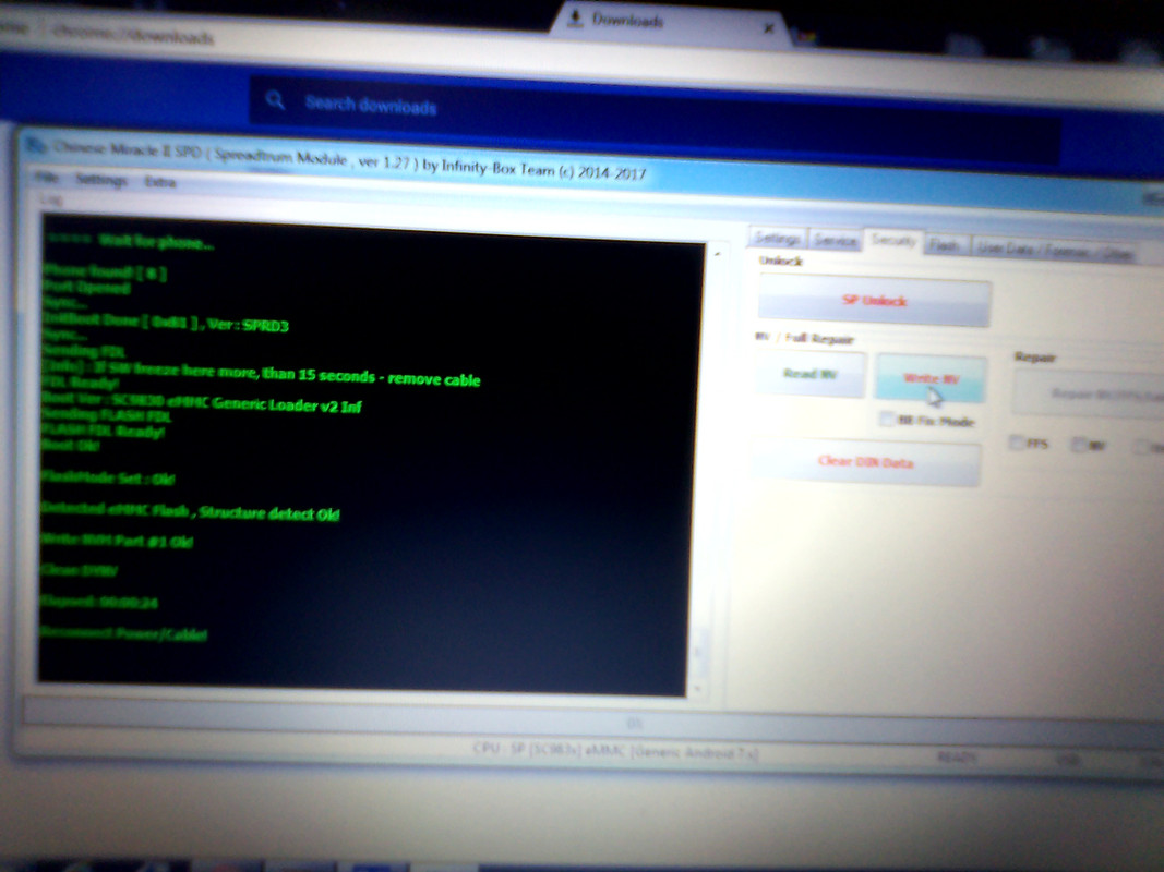

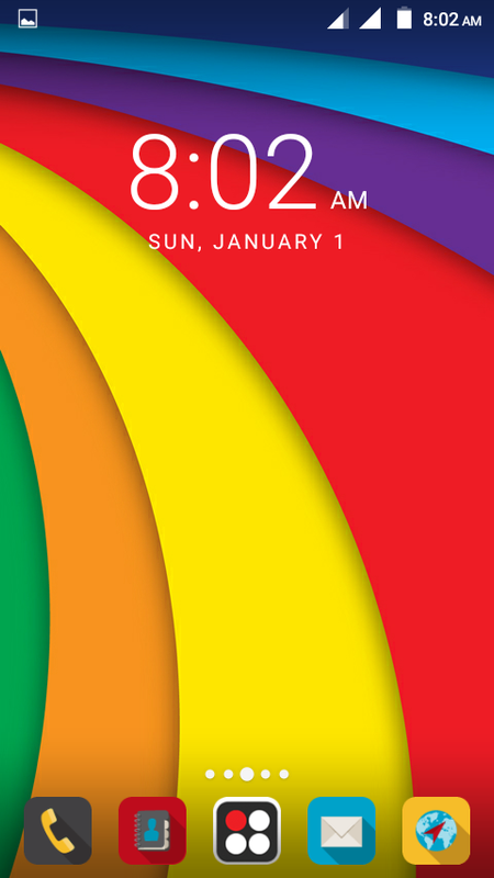

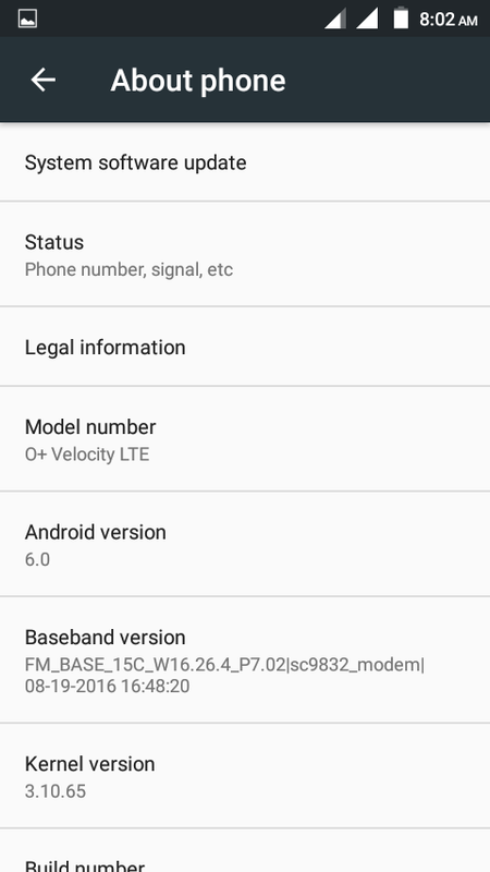

share ko lang O+ Velocity LTE after FLASH invalid IMEi and unknown BASEBAND
fix problem..
donwload dis NVRAM file..
https://mega.nz/#!Ps5XHQZI!yOsaF6GAur5wj57H_a8FTnnlpSpgft5mhkmZFKwYj80
pagpasensyahan nyo nlang ang picture for SCreenshot only..
wala ksi akng malinaw na CAm..:))
sa O+ velocity LTE phone ko din ang ginamit ko pagkatapos kng na flash at na OK na sya..
sana makakatulong..godbless po sa lahat.
