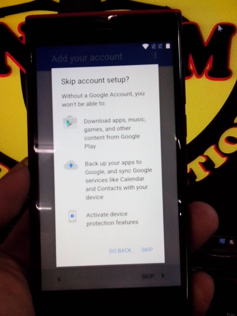

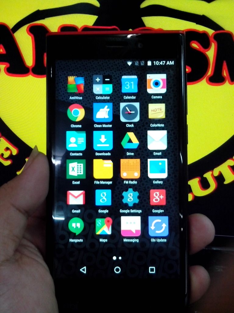

DONE na yun ang prob. mga master pag on ko
at set up na ung phone asus naka FRP lock

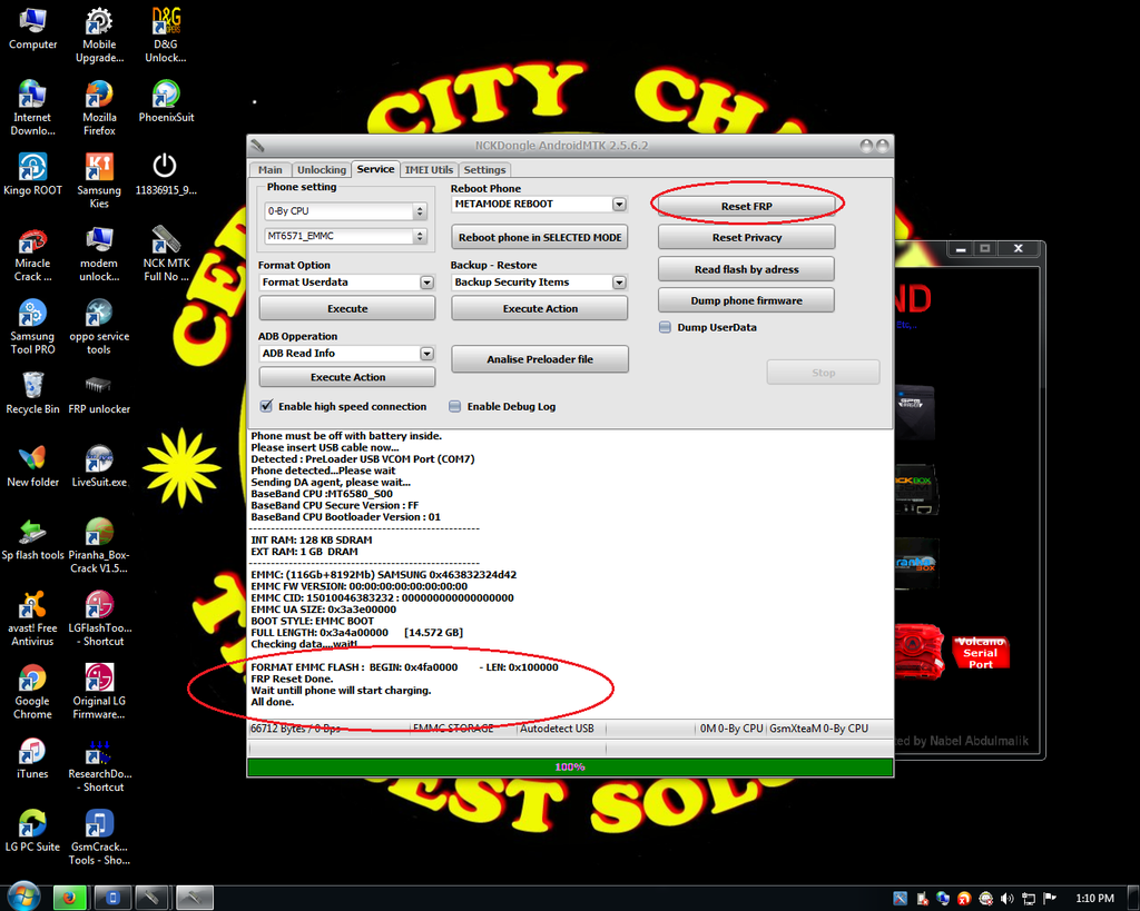

tirahin ko sa NCK tools crack
first try click ko frp reset ng NCK
sad to say nag eeror sya nadedetect lang ang pot com
then nag eeror nah ...

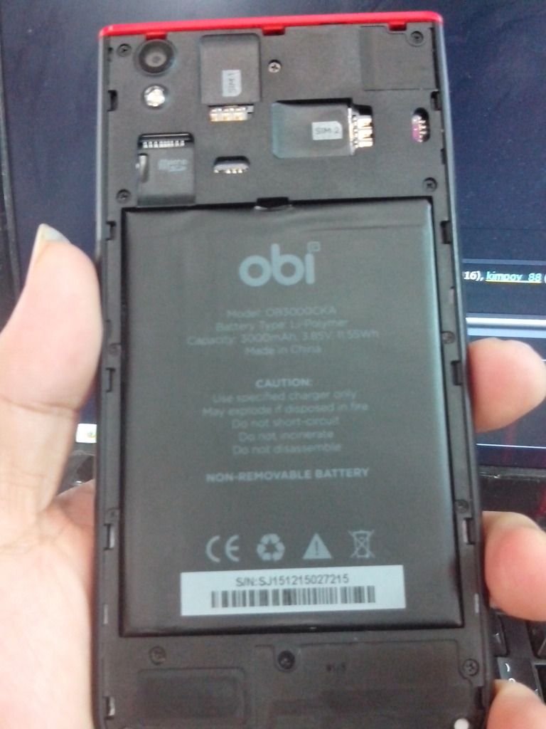

try ko baklas ang phone kasi nga built in ang battery nya
eto lang pala ang secret para ma success

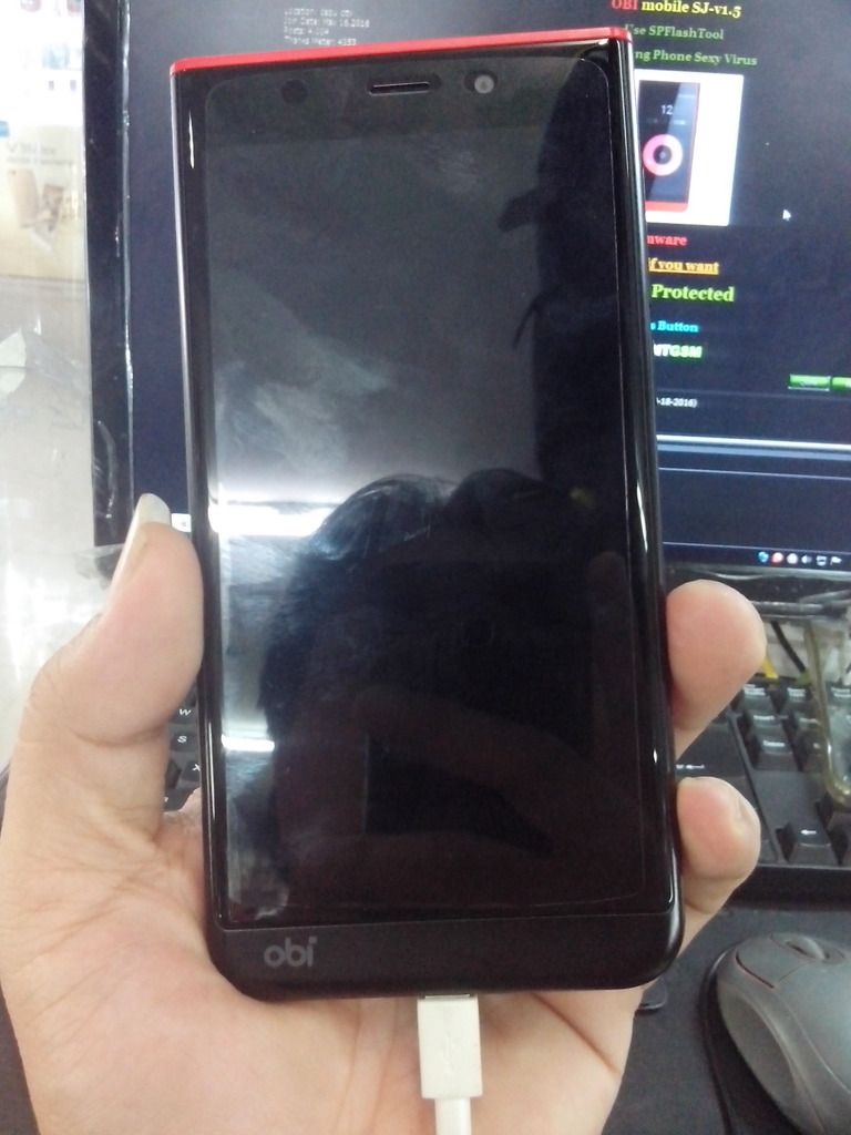

first remove the battery then click ang frp reset saksak ang usb
pag na detect na ang port com sabay saksak o kabit sa battery
at boom deritso na at mag success na sya
DONE na po !!!
