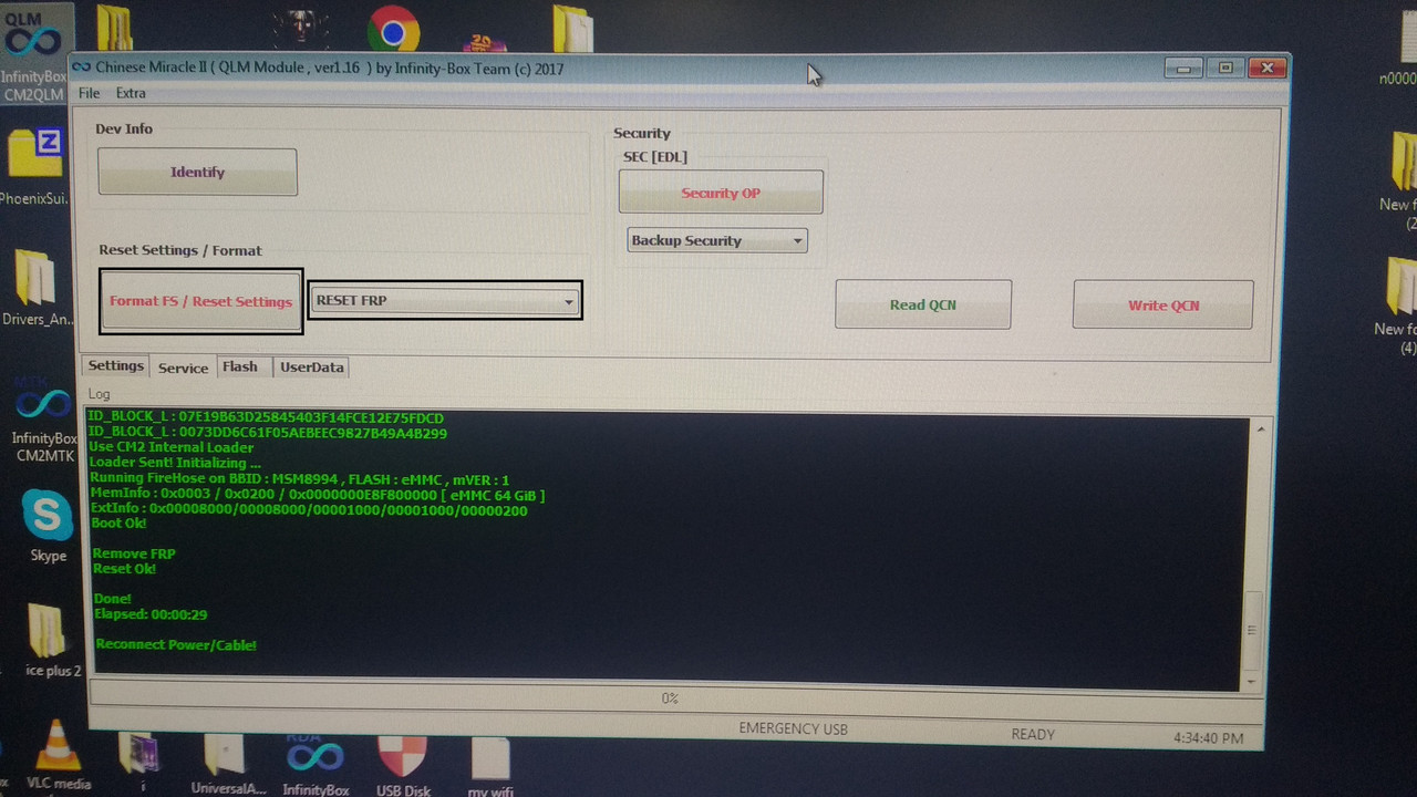

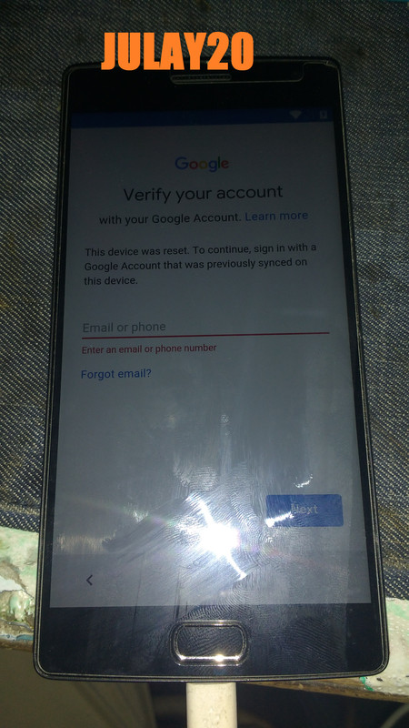

taposma tangal ng password my frp o google account hmmmm.. dahil wala sa tahanan nag hanap ako ky google my nakita ako lahat sinobok pero wala naman yung sinasabi nilatry ko sarili ko mag hanap sa isip ko =))=)) una sinobok ko sa ANTSOF natin working namn pero di na tangal gamit fastbootmode nandoon parin si google try ko mag gawa ng new pnindoot ko yung keybord tapos long press ko meron doon assis lomabas si google nag download ako ng google account maneger ayaw namn ma download na isip ko e tayp yung settings lomabas sinondan ko yung video pero eba pag ka gawa nila try lang namn sakin dahil lomabas yung settings ni reset ko wala nandoon padin si google napa isip ako kc sa youtube ginawa nya sa Miracle Box pero wala ako noon QLM yung IC try ko nga sa CM2 QLM una fild sa loptop ko nilipat ko sa PC holld voll up and down nag run ayun pera na =))=))
