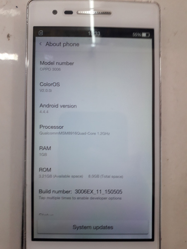

Oppo 3006 Hang lang sa logo done po sa SD Update
dito ko po nakuha yung firmware (Credits to eujan)
http://www.antgsm.com/showthread.php?t=211307&highlight=oppo+3006
i kopya nyo po sa memory card yung file kahit sa 2GB
isalpak sa unit yung mmc

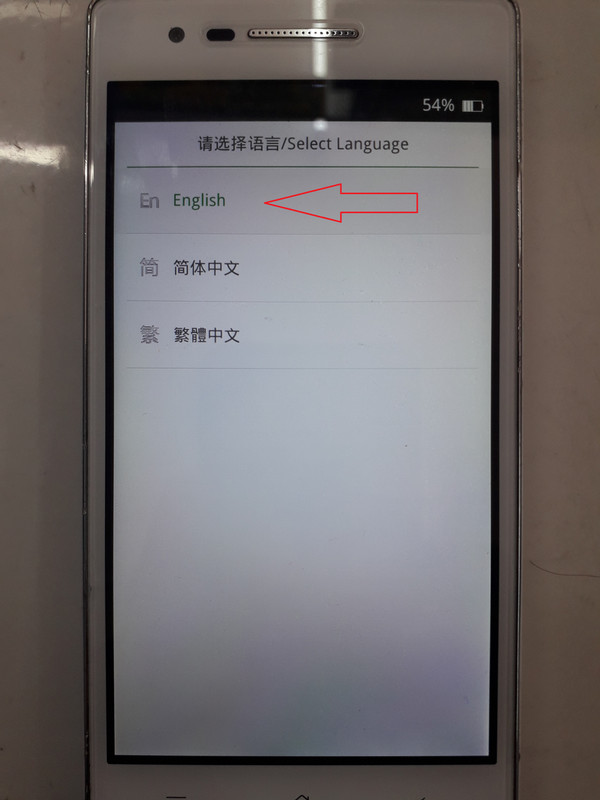

tapos ipasok unit sa recovery mode (Press Vol- at power)

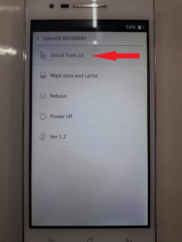

ito lalabas sundan na lang po
Hanapin mo sa MMC yung firmware file
antayin mo matapos.

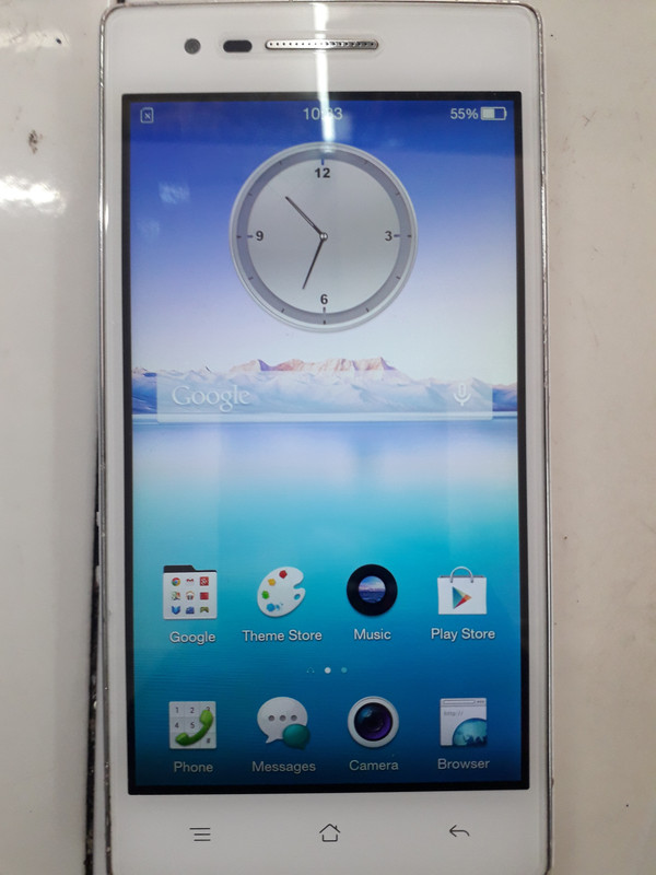

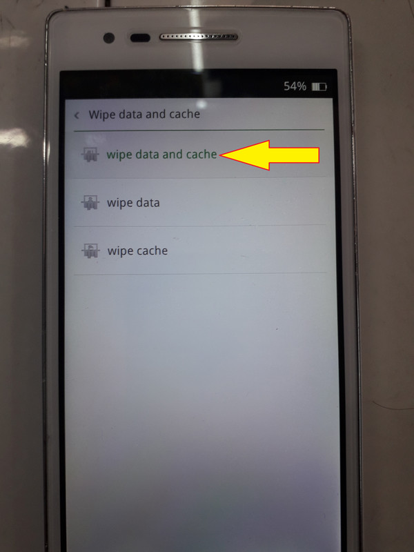

Pagkatapos ma update i reset ang unit
iot po yung unit done na po
