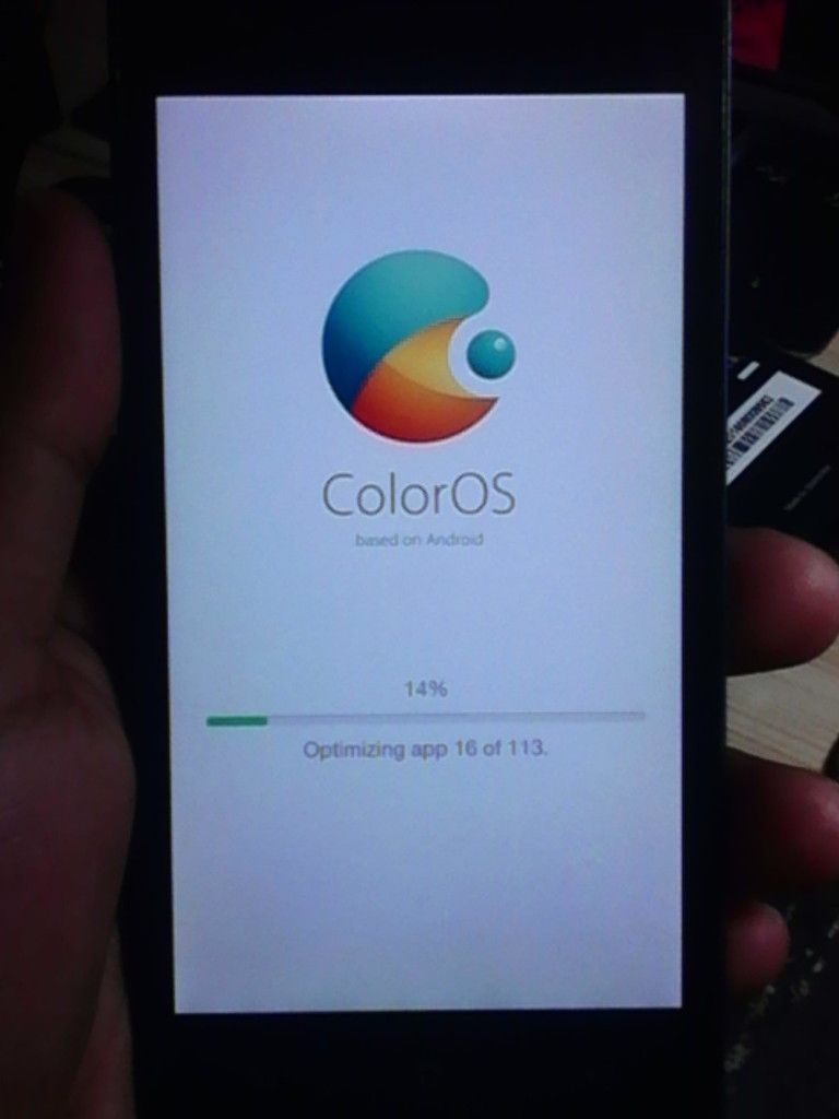

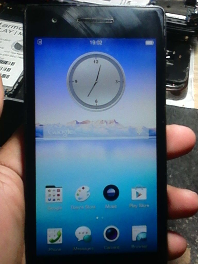

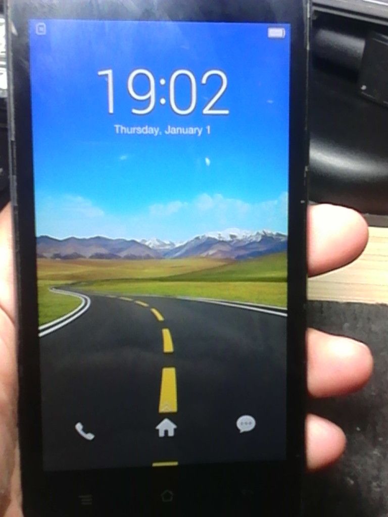

oppo 3006 shut off done tested by me
1. dl ung firmware
2. copy sa sd card pero format nyo po muna ung sd card
3. salpak sa unit ung sd card na my laman na firmware

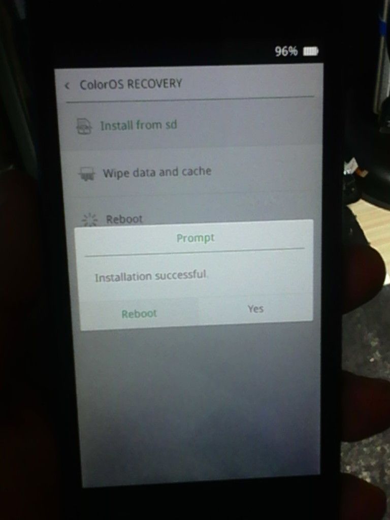

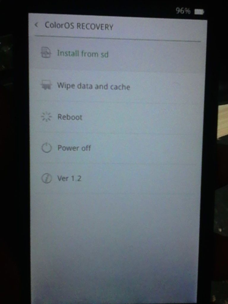

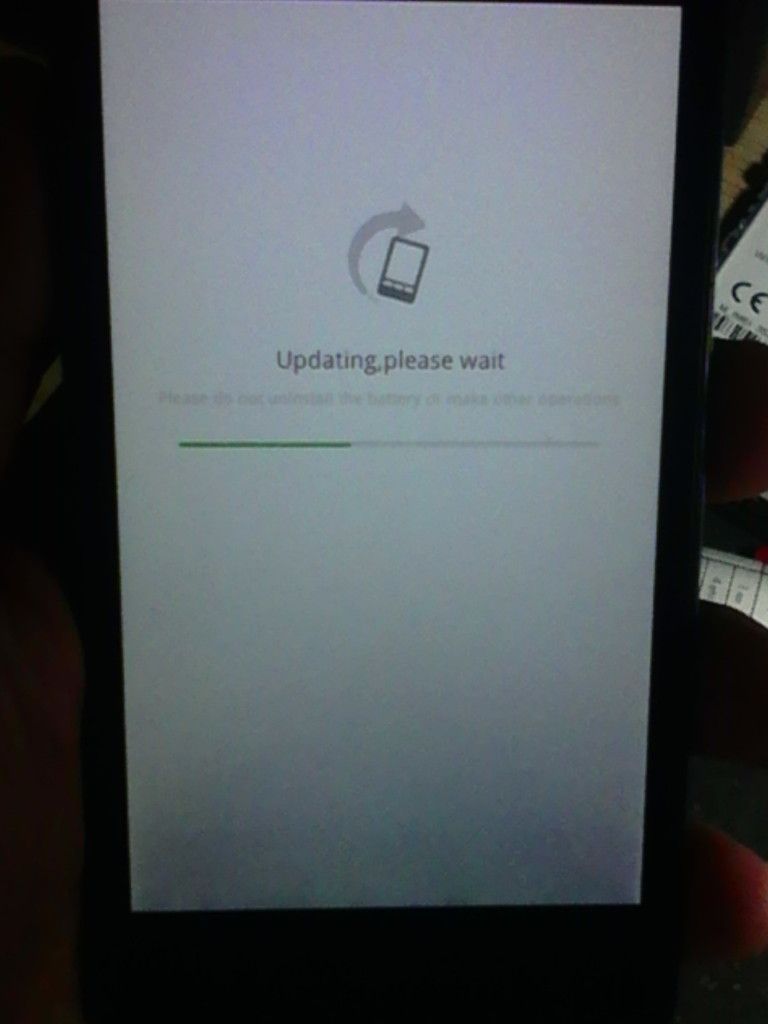

4. press vol. dwn+power para sa recovery mode
5. update or install fro sd card
dito q po na kuha ung firmware
http://www.oppo.com/ph/downloads/
salamat po sa pagsilip hit tnx po kung nakatulong sa inyo
