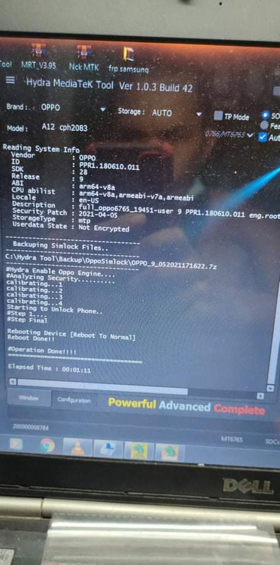

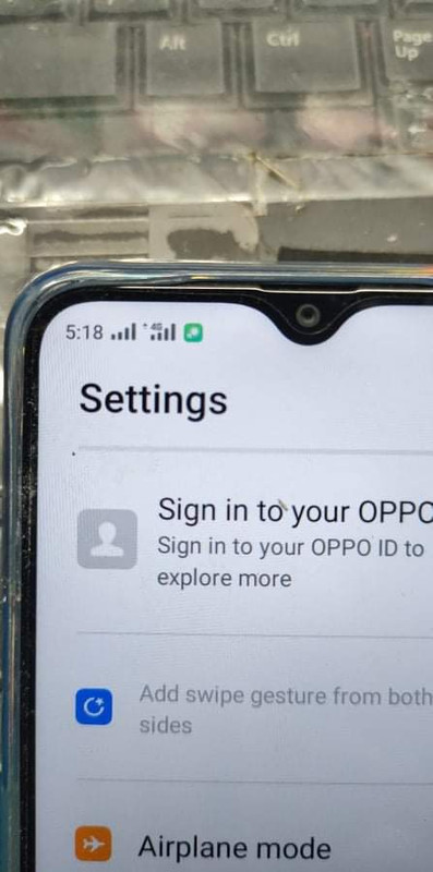

REFERENCE oppo a12 (cph2083) smart lock done Via HYDRA

lupit pala ng hydra,may tanggap pa nman ako kanina ganyan smartlock,,kaso ask ko sa server negative,,,makabili nga ng ganyan
try mo bili boss, hndi sayng PERA mo , kc nakakatanggal sia ng HUAWEI ID AT MI ACCOUNT..
boss ask lang bumabalikung pag kanetwork lock nia sa smart after 1 week ask lng po salamat
Gnun dn akin boss after 1 week bumalik nkalock nmn. Bka my tiknik kau jn mga idol
nakaka 3x ko na inopenline after a week bumabalik
di ko pa natry reformat then unlock ulit
pag bumalikc tomer update nlng po ako dito salamat po
update update tyo boss , kc sakin wala pa tlga bumalik .. kung meron bumalik update din ako,kung ano mganda gwen sa unit na bumabalik yung pag ka hndi nia pag ka openline
tanong lolang boss myrun ako openline ganyan din ngayon tomawag sakin bomalik ulit daw hendi na daw ulit gomagana,bali bago ko unlock try ko sim DITO upter unlock nag work naman ngyon wala naman daw..
sakin sinasabihan ko na wag tatanggalin ang sim or ilipat2x
at saka pinakiusapan na kung sakaling bumalik unlock ko
ulit pro wla lang bayad...
mas malala panga sakin unlock ngayon bukas relock nanaman.
nung sinabihan ko nang ganon sa awa ng diyos di pa naman
bumabalik.
sa unlocktool ako nag openline kanina mga boss nakalock sa smart.
bago ko inopenline nilagay ko muna dito sim at naka x lang yong signal .
brom sim unlock ginawa ko sa unlocktool ayon may signal na sana di na bumalik yong tomer.
update nalang din po ako pagbumalik
