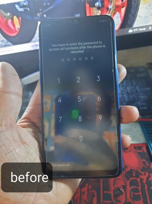

share kulang mga boss tanggap kong oppo a12 nakalimotan nang tumer ang password.

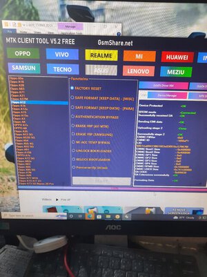

.kaya ito ...open. mtk.client tool
select model
oppo a12
format
start
.press vol (+_-)

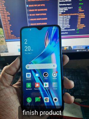

salpak cable. hintay lang saglit hanggang matapos..

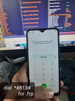

1 click lang kay client.tool. pasensya .na walang akong link...mga idol
dial #*813# for .frp
