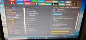

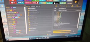

oppo a12 sim lock sa smart
note : pwedi xa malagyan ibang sim pro smart lang ang data nya.
procedure open unlock tool click oppo din oppo a12 tapos BROM|EDL
tapos click SIM UNLOCK
tapos hold volume up at volume down ng sabay tapos salpak usb cable sa phone hayaan mag done ..
